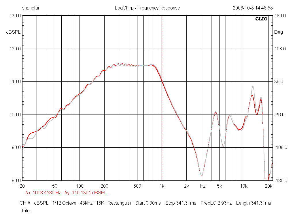

kirin 发表于:2006-10-7 11:17:44
从曲线上看,,低频能被加强,,
但其对人声(中频)的影响不能忽视

kirin 发表于:2006-10-14 12:43:31
6楼
kirin 发表于:2006-10-17 13:49:04
怎么没人在意这两根曲线呢??

新绿 发表于:2006-10-17 17:06:45
高频略有变化,中低频没有影响

gty563 发表于:2006-10-20 21:36:07
基本上没有影响,主要是防尘

鱼缸 发表于:2006-10-23 10:49:24
楼上的大哥,影响一定是有的。效果类似防尘网。

Eagle 发表于:2006-10-23 17:53:30
海棉在耳机设计中是很重要的,其作用不光是防尘,还可以用于调整声音。
