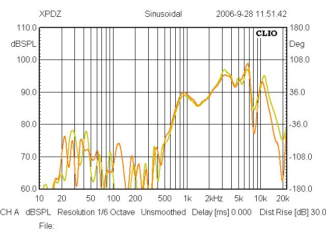

最近有几个案子前腔有很大的空间,可以去调整高频的曲线走向,可以在4~7K附近有一两个峰,我觉得出现10dB的峰值应该对声音不会很好的,峰的胖瘦和高度对声音影响应该很大的,现在正在研究这个问题,有兴趣可以探讨。

penghong_110 发表于:2006-9-28 11:44:47
不如您发几个图过来吧!我们再进行分析。其实您只要把握前腔对曲线影响有多大,出声孔影响有多大就行了。

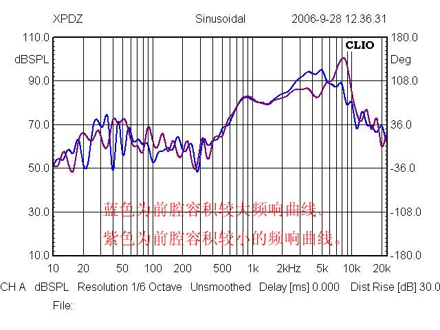

penghong_110 发表于:2006-9-28 13:02:13
因为我现在还不明白,到底是频率窄声音好听,还是频率宽一点好听。现在正进行一些理论分析前腔对频响的影响。
       图片点击可在新窗口打开查看图片点击可在新窗口打开查看图片点击可在新窗口打开查看              图片点击可在新窗口打开查看图片点击可在新窗口打开查看图片点击可在新窗口打开查看

musteklj 发表于:2006-9-28 13:55:20
还是要看个人对声音的理解和喜好,如果高频多的话,声音的层次感会好些,但是可能基带功放出来高频部分的杂多了,会影响到音质;相反如果频带窄的话,层次感没那么强,但是声音会干净一些。看你怎么去取舍!
如果前音腔有足够大的空间的话,可以隔一两个共振腔体,去改善高音部分。
楼上的高音作的不错能到10K啊,是不是基本上没有前腔啊!

AYING912 发表于:2006-9-28 14:48:15
最近我也遇到一个这样的难题, 不过我将前腔加大后曲线在4-5K反而高了
6楼
penghong_110 发表于:2006-9-28 19:57:30
是啊,加大会高了,正常!声音显得大些!我们有一款机就是这样,声音很大,前腔容积也大,把手机高频杂音也滤了。
