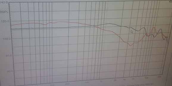

如图:黑色为喇叭曲线,红色为装耳壳后测试的成品曲线。
1KHz~8KHz这一段,装上耳壳后衰减太厉害,人声段听感显得比较单薄。有木有高手来指点一下,该如何提升此频段的SPL?减小前盖腔体?感觉罩上耳罩后又多了一个附加腔体,有没有什么好点的方法解决?

这个好像是前后腔所带来的影响吧!试着看怎样的去改变腔体来修正曲线

就没有DX出来指点一下小弟?在前后腔体不做大的动的情况下,有没什么好方法改善一下3K左右的那个谷?Eagle大师,水仙老师呢都来帮忙出个策

言归正传:我在这个楼里面不止一次的讲过,遇到问题,自己用排除法先一步步找出问题根源。你发2条曲线,就跑来这里嚷嚷叫人帮你解决。咋解决?没有实物,没有更多的数据,光看一眼曲线就能准确的找到根源并把问题解决,那基本上要么是碰巧要么是神。作为一名工程师,最基本的技能就是遇到问题,知道怎么去分析并找出问题所在。好多年前遇到的真事:下属用测试仪器测同一条耳机,发现曲线跟之前的测试结果不一样,跑来问我咋办。我说:咋办?你问我,我还问你啦!从耳机开始到测试软件,一级一级对比排查,找出问题出在哪里。最后跑来告诉我测量用的线用久了接触不好,阻抗变了。

这款耳机曲线的音谷问题出在哪里,前几天已经找到原因,与喇叭单体无关。现有其他类似规格的耳机,换上同一款喇叭曲线同听感基本OK。

你的喇叭本身就没掉,当然不是喇叭的问题。我前面已经提醒你,一步一步的用排除法找出是哪个部分导致曲线掉的,然后针对性的修改。你这样放个曲线,笼统的问题人家怎么改,要么有人碰巧遇到相同的问题,要么就是神一下子猜到你的问题在哪里。
