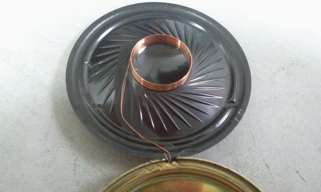

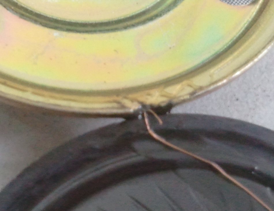

我司有一款45唛啦,厚度50U PET膜片的喇叭,功率是16欧 0。5瓦,线径是0.07的,煲机老是断线,一直没能解决,原是用大黑线,煲机断线后,再换国产恒顺的超高张力线,刚开始还好,可现在又开始断线了,而且每次断线的位置都一样,不知道怎么解决,请教下各位大侠,教教小弟啊!
引线胶水用的是:340C,好像是君品的,说是日本进口的,不知道是真是假。
附件为断线的位置,大家看看有什么问题吗?

luckymousie 发表于:2012-7-14 9:03:47
此处断线,应该跟铁盆的内台阶棱角有关吧,膜片看上去在此是向下弧度,引线压在棱角上,有点悬。。。
仅是猜测而已。。。

wanda7210 发表于:2012-8-31 16:38:16
这种断线可能是工作时振动引线疲劳断线,你要让出线地方减少振动。或者出线地方的胶水是否用软一点不固化的胶水,这样可以保证引线应力释放。还要注意出线时是否已损伤了线,要看员工的作业动作。
如果要知道断线准确原因可以电镜观察引线断面型貌。

yongheng6194 发表于:2012-9-1 11:31:08
1. 4楼所讲情况,请楼主核查一下
2. 出线位置的角度注意,最好是顺着顺线的方向
3. 换一下绑线胶试试

wanda7210 发表于:2012-9-5 16:47:33
断口形貌案例图片:疲劳断

shenhuilw 发表于:2012-10-10 10:49:24
改用大黑超高张力线,还有就是线的弧度还要再弯一些,检查盘架的出线口是否有毛剌,披峰

刘钱文 发表于:2012-10-11 9:44:40
1.这个地方断线换纸管的肯定不管用了,而且性能变了成本加了。
2.建议边胶和划线胶换软一点的这个位置应该是疲劳折断的,使用软胶会好很多。我记得合翔有款软胶型号好像是101S蛮好的(记不大清楚了,你打电话到厂家问问)
