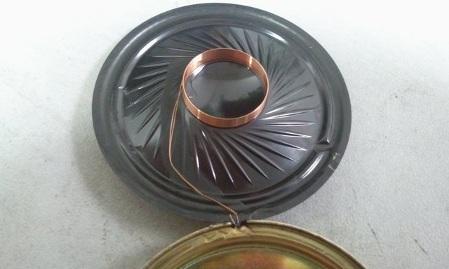

我司有一款45唛啦,厚度50U PET膜片的喇叭,功率是16欧 0。5瓦,线径是0.07的,煲机老是断线,一直没能解决,原是用大黑线,煲机断线后,再换国产恒顺的超高张力线,刚开始还好,可现在又开始断线了,而且每次断线的位置都一样,不知道怎么解决,请教下各位大侠,教教小弟啊!
引线胶水用的是:340C,好像是君品的,说是日本进口的,不知道是真是假。
附件为断线的位置,大家看看有什么问题吗?

heyuanchang 发表于:2012-7-2 8:59:26
看似不是綫材問題,像似工藝問題,想想出綫缺口部位如何防護引綫即可。

gaoxuanwei1 发表于:2012-7-2 11:11:40
應該是引線弧度沒有理好,應該要完全貼到膜片上,引線與膜片不要有間隙

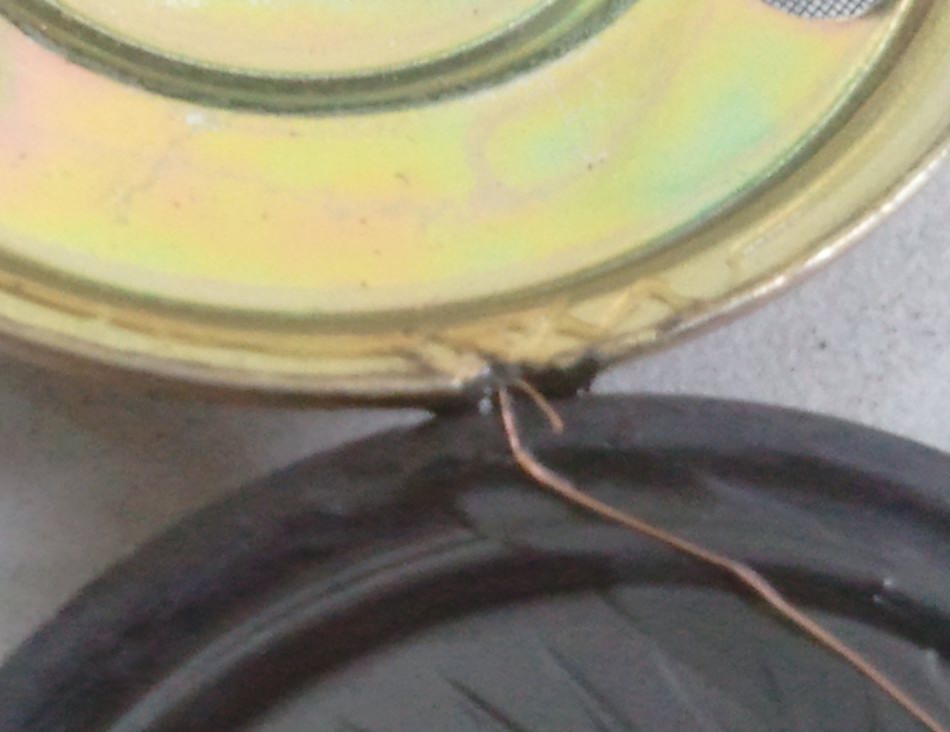

晴朗 发表于:2012-7-2 11:52:20
2图,4点钟方向的那个凹槽是做什么用的!

xhei 发表于:2012-7-3 0:11:51
引线要是完全贴着膜片,员工操作时肯定有难度的,不可能保证100%的,如果说是工艺或胶水问题,我司另一款8欧0.5瓦,0.08就不会断线,所以也一直搞不懂是什么原因。

以下是引用门外汉在2012-07-03 08:52:52的发言:
图片点击可在新窗口打开查看谢谢分析,之前我们也试过这样的弧度了,一样断,也是在那个折环处,请问那个胶水是哪个厂家生产的呢?

Dike 发表于:2012-7-4 19:02:00
 把引线出线处改为2图,4点钟方向的那个凹槽内,音圈引线折弯90度以上。

刀龙 发表于:2012-7-5 8:44:31
一般情况断线都是缺口的位置的。

xhei 发表于:2012-7-6 0:29:10
以下是引用Dike在2012-07-04 19:02:00的发言:
之前引线就是从凹槽那出的,但一样断,没有用啊。我们试过很多方法了,呵呵。
