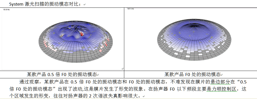

一款36的铁壳,膜片为50u黑色pet平膜。50u的网布。13芯。磁路音圈设计没什么问题。膜片样品试做没问题。量产很多破音。扫频仪测试了一下,在400赫兹的时候就会有很大破音。那时侯振幅很大。膜片外观不能改,已经叫人家抄了还是同样问题,韩国料也一样。此喇叭F0 600 。 能否换别的材质过厚度,外观不变,曲线F0都基本一致?

好像是因为在400赫兹时膜片振动不平衡造成的。现在该怎么改善,供应商仿的一样但是量产还是一样有这现象。对了,额定功率1w,最大1.5w 这膜片可以吗???

楼主你自己其实已经明白了问题所在, 这在Fo以下的不良音是音膜振动不平衡造成的,术语叫Rolling,实际上它是除了音圈上下振动,左右还乱摆,所以就发出你听到的那种声音.
这个问题不是材料不良引起的, 而是制造工艺引起的, 韩国的料在微型电声领域是很好的.
你的问题可能的原因是: 1.音圈没贴正中心, 2. 音膜周边上胶不均匀. 3.引线胶处理不好.
我觉得1,3原因的可能性比较大. 36mm的喇叭,在微型喇叭里来说,不大也不小,是小case,大致属于"微喇入门产品".一般质量过关的厂家,都不会有这种问题.微型speaker是越小的越难做,不良率越高. 现在你做到36mm就做不下去了,那我实话实说你的厂子可能不怎么样.所以你们要在制造工艺上下功夫, 提高精度, 狠抓产品质量, 品质管理,就简单说这么几句吧.

可否细讲一点,直觉上国明提到的摆动,更多应该出现在比F0稍高的频点。

国明说的是对的! 低频段:振膜由折环支撑,由于力和位移之间不成线性关系而产生失真。这类失真排除膜片的摇摆振动等造成的声音不良的情况。

一般rocking motion是高于喇叭f0出现的,出现杂音难题一般在box情形中,fb跟本征的那几个点重合。
低于f0,也就是振幅最大处出现杂音,一般是打上打下,或者偏心(xray投影可知),或者边胶没有打好,此时diaphragm还处于正正经经的活塞振动状态。
一般来说试产ok量产不行的,基本不会是设计问题导致的空间不足,十之八九是工艺控制问题,检查检查工装,胶水,另外回溯下IQC的检验记录。

没有打底跟碰圈。400hz时可以看出膜片在音圈位置处有下陷。该怎么解决

    是一款36的平膜,四方孔,贴布50u,可以排除打底,碰圈之类的杂音。是给喇叭一个1W 400Hz的频率,破音很大,用肉眼可以看到膜片(13芯)音圈位位置 一边塌下去,破音很明显很大。。。。。。。。  小马哥,出出高招勒。。。。。
