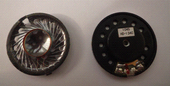

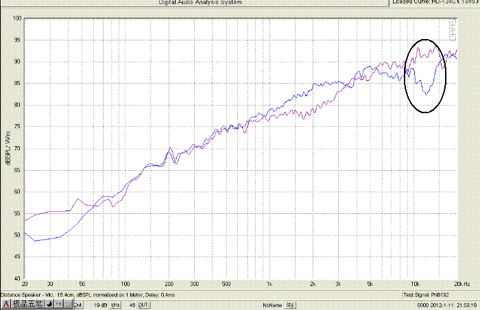

40MM胶壳-32欧(有骨架音圈),耳机上的喇叭,客户要求声音要清晰(游戏上用的耳机)。
(曲线图中红色线为客户原样,蓝色线为我们自己产品的曲线)
主要想将10K~20KHZ之间的谷拉平,请各位大侠帮忙看一下曲线如何修正的办法?

貌似音圈骨架和膜片的粘结部分有点小小的问题?音圈的重量是否和客户的一样?
看楼主的曲线不单单是在高频部分和客户的样品有所差异,中频部分也是同样有差异?

是的,在1K-3KHZ也有点差别,客户也同意接受,但在10K~20KHZ之间的谷客户要求必须拉平,我们将客户的实物全部照抄样的,但总是在10K-20KHZ都有个谷;
请教各位大侠,那部分配件影响此谷最大呢??

膜片硬度不够. 这个改进其实很简单, 因为客人的样品你们已经有了, 做到同他99%一致即可.
一个是膜片的材质不同,另一个是结构,花纹会略有差别,所以最后的曲线不会一样, 你们现在做的是
怎么样减少两者的差别.

楼主的这个耳机单元是在自由场测试的吧?
考虑下影响扬声器高频特性的因素吧。
小声的问一声:楼主的客户是不是KOSS?

耳机喇叭的曲线怎么是这样的?好像不是仿真耳测试的。既然是耳机喇叭低频部分也要提升。

有实物有曲线有真相,其实很简单:1.把自己的音圈装到客户的膜片上,看测试曲线;2.把客户的音圈装到自己的膜片上,看测试曲线;3.支架也可以用相同的原理.
耳机喇叭的音圈位的位置对曲线的10KHZ以后影响不大,你试着将2-3KHZ的峰降低,让能量前移,高频谷可能就起来了.

1.是装配好后就测试的吧,有没有等胶水固化呢?
2.控制音膜胶量吧,用4505胶(5:5)试试

增加线径,采用无骨架音圈试试,你会有收获的!

花纹的深度和胶水是关键
