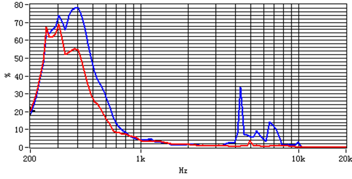

求助,求助。哪位DX能帮我解决如图THD!膜片用25PEN的!谢谢各位!跑道型音圈的!

一开始我认为球顶太软了,打胶了,也没有用!客户要求F0400  400<10%THD  650<8%THD!

中频高频失真产生的因素较为复杂,但是绝大多数还是都是二次谐波失真为主要因素。

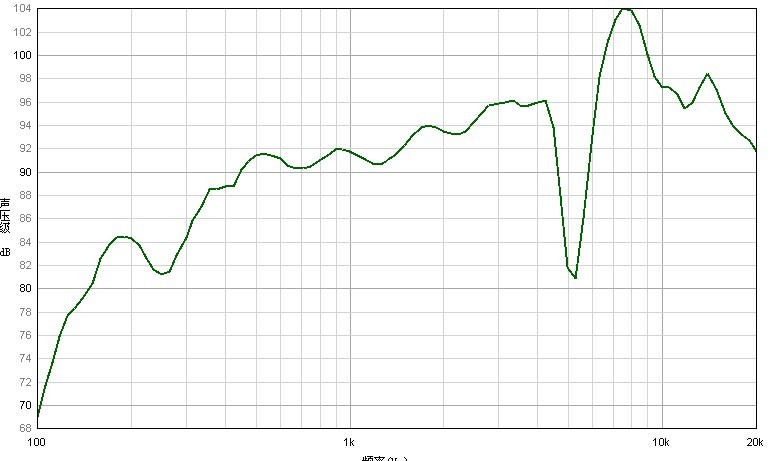

楼主可以先从膜片边的形状与加强筋进行分析,谷的位置在5.2KHz,应该是球顶与膜片边的逆向运动,前后声压叠加产生的谷。

feaven 发表于:2011-12-2 16:49:08
400HZ,应该可以用到30PEN,或者你可以换厚的PET。
貌似是折环形状导致深谷。

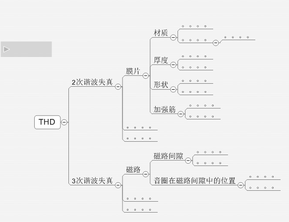

楼主可以按照以下类似的方式去思考和制定一步步的改善计划和验证措施:

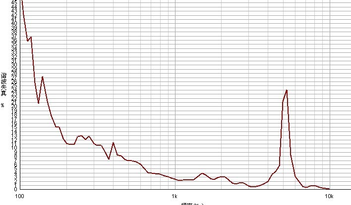

以下是引用门外汉在2011-12-02 22:58:48的发言:
[此贴子已经被作者于2011-12-02 23:00:07编辑过]
赞同门外汉DX的看法,微型扬声器中频的失真多半是以2次谐波失真的因素为主。
以下是一个N年前的案例:
