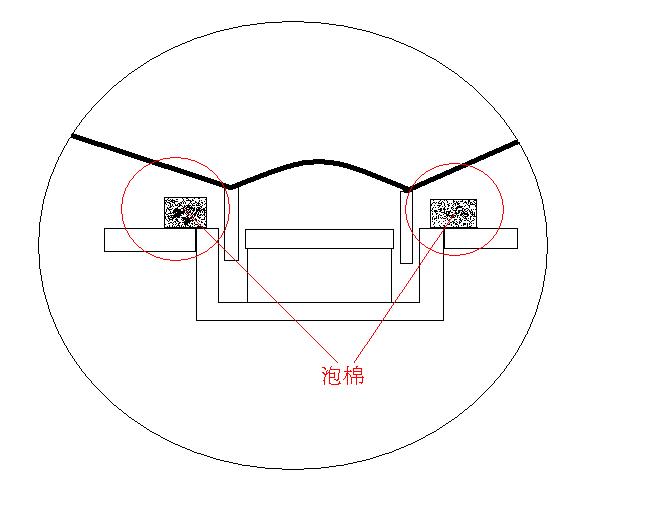

如題. 如圖. 一位高手的設計, 說是泡棉可以起到阻尼(等同彈波)作用.  本人見識淺薄.實在想不透一圈泡棉,不搭音圈也不挨振膜,眞能影響喇叭特性?  注:聼說阻尼在低頻大振幅時起作用,可以降低頻失眞.     拿出來,請各位高手點評.

楼主,高手说的是在低频大振幅下可以降低低频失真。如果在大振幅下锥体碰到海绵,这个结论就成立了。

这个只能降低纸盆根部打到华司的声音吧!?

发生碰撞,这声音还能听吗?

个人认为,此海绵在这个地方可以改变音圈附近的空气流动的阻力,从而一定程度上抑制膜片的振动。但是海绵的高度一定要保持在振膜的最大振幅以外避免碰撞。

如果胴體會碰到泡棉呢? 那位高手(幾十年大喇叭經驗,公司高薪聘請)的用意就是要在泡棉碰到胴體時起阻尼作用。
