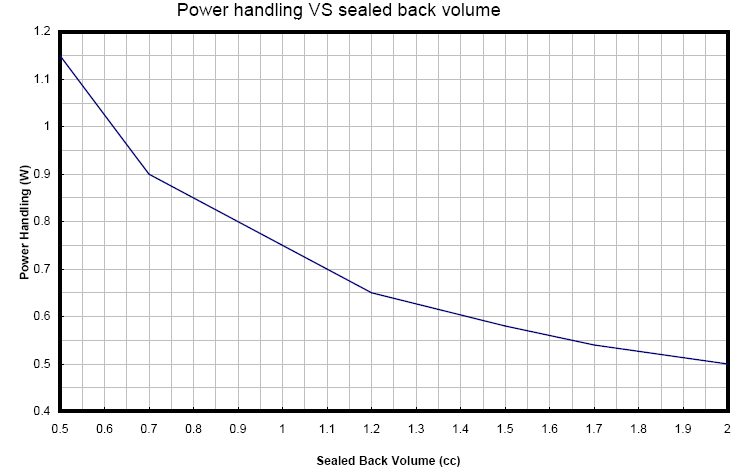

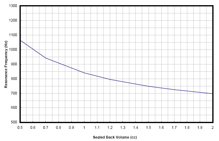

下图为某款扬声器的额定功率、Fo和后音腔的关系图

二楼的曲线应该是根据1115来做的吧~看起来整条曲线的斜率有几处变化,说明功率及F0相对于后腔容积都存在一个变化的阀值,这条曲线应该不是适用于所有产品的吧?F0曲线还好有公式可循,但是功率就会比较麻烦了,要想得到答案需要针对产品做大量的实验,总结出相应的规律继而成为公司的财富,对于大公司,产品各环节较稳定的公司很有用,哈哈~

相应的对应关系不是太明确,对于功率的考虑还是主要从两方面去可虑:机械功率与热功率。
虽然单体扬声器在密闭腔内承受的机械功率较大,但是其散热不得利,往往所承受的热功率有所减小。

可以基于线圈的电阻随温度变化的关系(类似于铜电阻测温的原理),安排实际的温升功率曲线测试;一般在散热和信号类型不变的情况下,可以近似的认为温升(摄氏度)值和功率成正比;
应用复合膜的扬声器,其振膜材料随温度升高会变软,因此同样的后腔容积下,工作在高温下,F0会偏低

F0真的会降低?
9楼
wlj2009 发表于:2011-7-27 14:19:33
 不同室温下测试单体的F0是有差异的~
