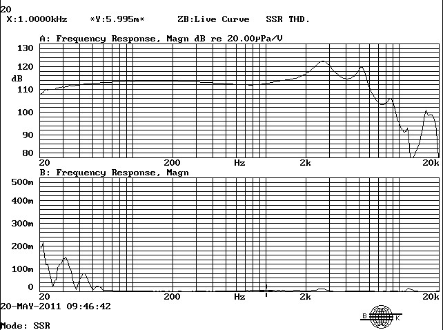

最近做了一款入耳式耳机,经在IEC-60711仿真耳中测量,在频响曲线中6KHz处有一深谷,不知道怎么消除。
请各位大侠帮手分析下,

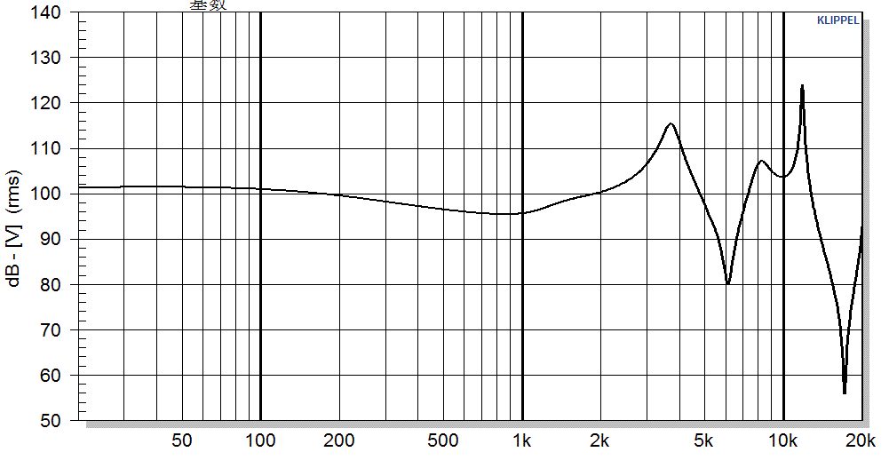

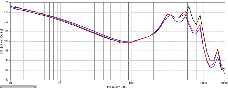

都是入耳式,单元不同。

频响曲线中6KHz处有一深谷,应该不是单元引起的。

调整speaker前盖内前腔部分看看如何。

speaker的花纹形状需要改善!

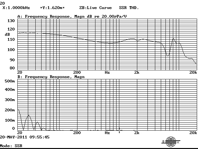

门外汉 发表于:2011-6-9 0:22:57
13楼
新绿 发表于:2011-6-9 9:26:05
谷点没啦?

测试治具变了?
要判定第一个图的谷,需要单体喇叭的曲线,前盖的设计容积和出声孔的大小

这是speaker的曲线吗?

是耳机成品曲线,,

楼上的是UE的?此图在UE制作室见过;发个此款耳机的喇叭曲线.

用的是φ10的speaker吗?

 这个谷是耳机的振动系统引起的,中低档耳机都这个样,不奇怪.
要想解决的话需要增加材料成本
