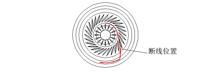

-35度低温寿命试验NG,音圈在如图示位置断线,请各位帮看一下有如何高招解决此问题。

引线弧度划弯一些试试

如果不是缠绕时已经受损,断裂应该是低温收缩时,引线受力拉断的。伸缩余量给大点,线不要绷的太近。采用编制线(几股合在一起编的)也会好些。

弧线划弯一些,胶水最好用4505或者008类型的胶

划线弧度试过很过种,也留过一定的余量,甚至还把中间一段悬空,但还是坚持不了120小时。

锦线丝是不可能考虑的,因为价格较贵。
最好是各位可以能提一些划线方式的意见。

楼主应说下线经是多大的,还有普通线还是高涨力线,可以参考以下的方法试:划线前尽量不要去理线,先定好点后划弧度最好110度以上,线尽量贴在膜片凹下的位置,(还有线不要悬空)还有划线尽量用收缩性好点的比如1521就不错,很多外资企都用这种)前提你做这款喇叭的膜片必须是25U以上的膜片!
(以上只代表个人多年的经验仅供参考谢谢)

图片点击可在新窗口打开查看断线的位置应该是在振膜edge最高点,在那打个弧度试试看,线也可以换成超高张力的
