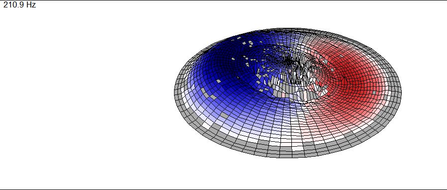

半通水 发表于:2011-2-17 16:31:15
楼主,不是所有的碰圈都是在F0附近,往往在F0以上的频率或者F0以下的频率都会产生摇摆运动。这是膜片本身的结构刚性所决定其摇摆幅度的大小。

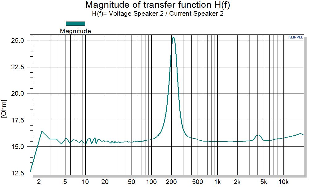

顺便问声:楼主是怎么判断F0在500Hz的?
按照常理来说,φ13mm的喇叭,用6μ的膜片,F0一般会在200~350Hz左右哦

半通水 发表于:2011-2-23 19:02:39
估计是测试问题,楼主请给出测试条件。
例如测试电压、仪器等。
以下是我司一款φ13MM,6μ的产品的阻抗曲线:
