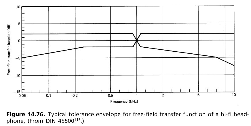

理想的耳机频响曲线是什么样的?
是一条直线,越平坦越好吗?
那样对表现音乐的回放是最好效果吗?
请高手赐教
2楼
xysunshine 发表于:2011-2-17 9:41:36
需要看测试条件和使用环境
话说现在调一条基本平直的FR应该不是难事吧
3楼
水仙 发表于:2011-2-18 10:41:16
4楼
chilin 发表于:2011-2-19 0:20:44
請教DX這樣曲線框是適用何種人工耳
5楼
feixd818 发表于:2011-5-9 16:59:03
应该是使用自由场microphone测试到的曲线
6楼
水仙 发表于:2011-5-10 9:49:22
自由场传输曲线,既不是仿真耳测试,也不是自由场测试。是用真正的人耳(人)主观试听!
7楼
kkjinyu 发表于:2011-5-15 16:45:25
仿真耳应该是高频下跌的吧
8楼
feixd818 发表于:2012-7-2 15:32:09
谢谢水仙
