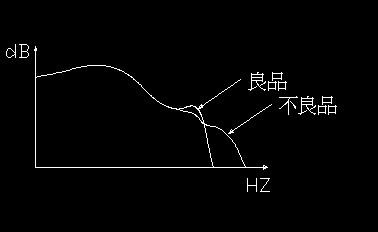

       请DX们说说是什么问题。。。。样品4KHZ翘起来,而有个别不良品没有翘起来。小弟急!!!!谢谢
       1.是贴膜片胶没有打好吗?    2.还是膜片本身成型问题!       注:前掉盖跟没去掉前盖也是一样。

轻微蹭圈或者磁路音圈与华司粘结后都会造成这样的情况。

应该是装配问题,检查工装和工艺流程吧!

膜片为什么没贴好?找出原因改进!胶水不均匀?断胶?膜和盆架匹配不良,工装精度不够,工人操作手法等等。。
胶水为什么没打好?也找出原因改进啊!打胶机定位精度不好,胶水量控制不良等。
