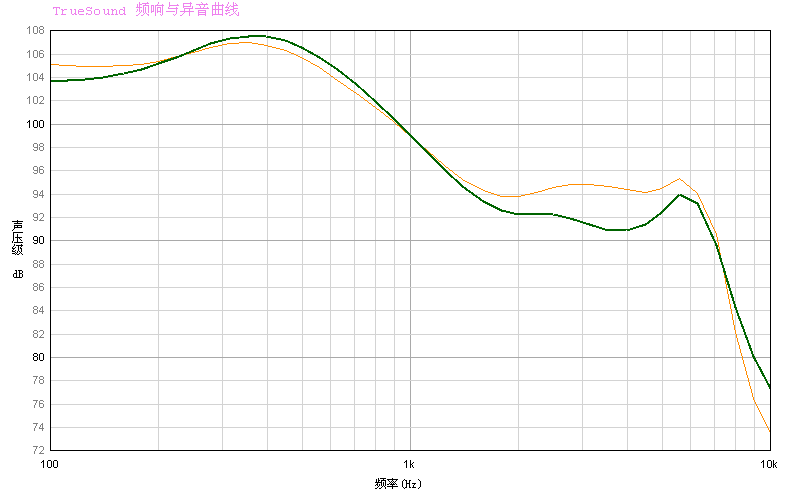

请教各位大师,15mm受话器带H.A.C功能两个音圈两种接法串联和并联,比如串联两音圈极性如何接?并联两音圈极性如何接?
还有附件是我做的样品和原样曲线对比,我的样品为什么1.5K---6KHZ时跌的如此厉害.请帮我解答一下吧.谢谢大家!

假设楼主所用的硬件材料与原样一样或类似的话,膜片的厚度以及音圈的质量是直接影响这段(1.5~6K)的曲线。

楼上的兄弟给我指点了方向,应该是音圈太重的缘故.

膜,音圈,阻尼!

HAC 音圈印象中以并联为主,如果串联阻抗和电磁感应有局限性。
极性的接法要看你音圈和HAC的装配位置了,这个好想明白的。

将助听线圈与音圈串联(反相连接),助听线圈的阻值设计为音圈的8%左右)。
