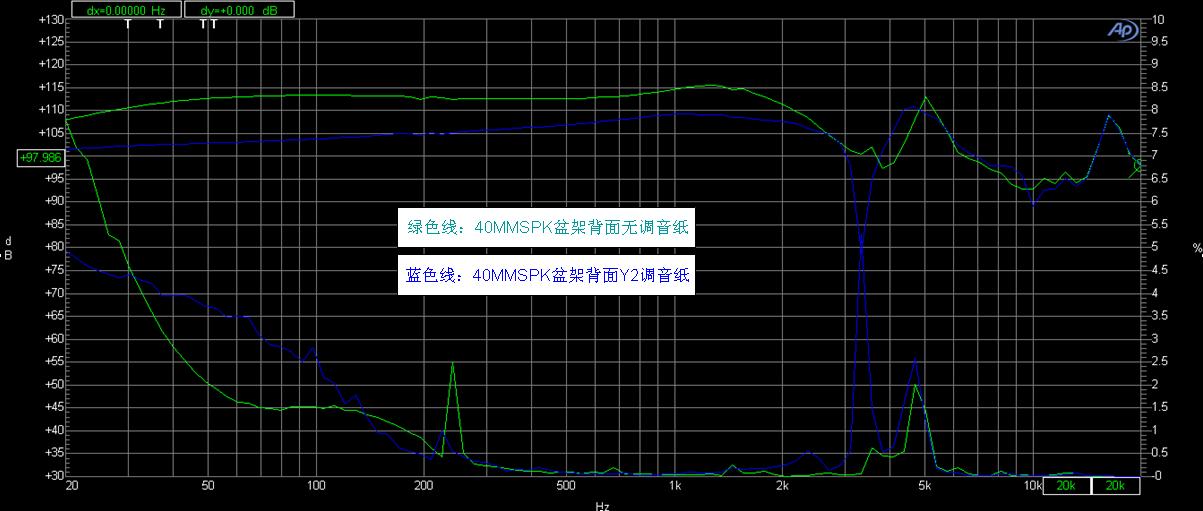

一款40MM的耳机喇叭,其调音纸与曲线的关系如下:
1. 盆架背面无调音纸和Y2调音纸的曲线比较,其在3.5KHz处有一低谷!

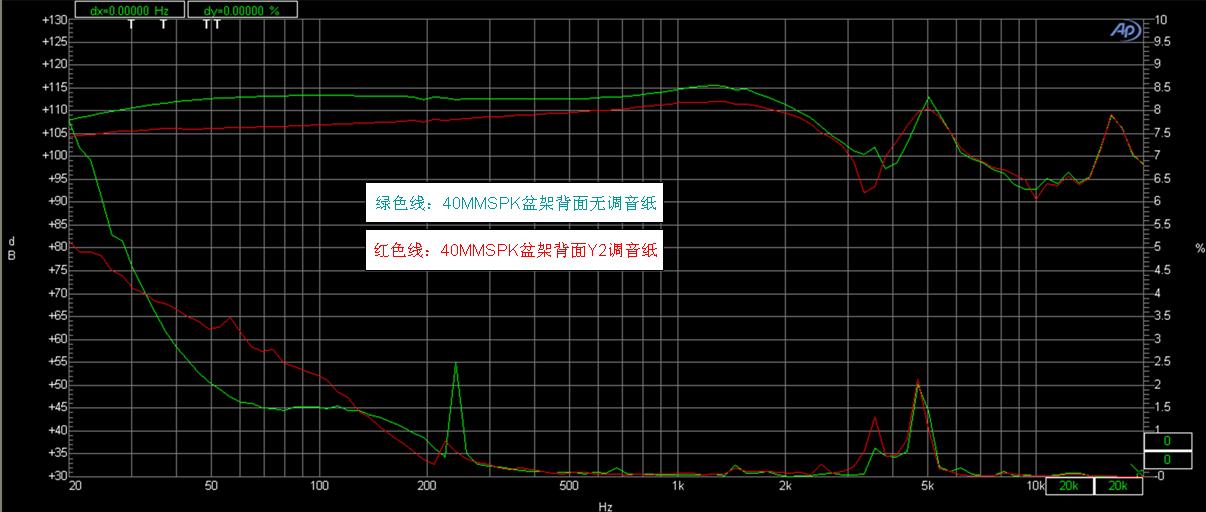

YANDONG7383 发表于:2010-11-8 10:32:40
2. 盆架背面调音纸与Y3的曲线比较:

感觉有些奇怪,之前40MM的喇叭加调音纸可以解决高频的低谷,可是此款却相反!
调音纸越厚,谷和失真也就越大?

Tannoyman 发表于:2010-11-8 12:27:30

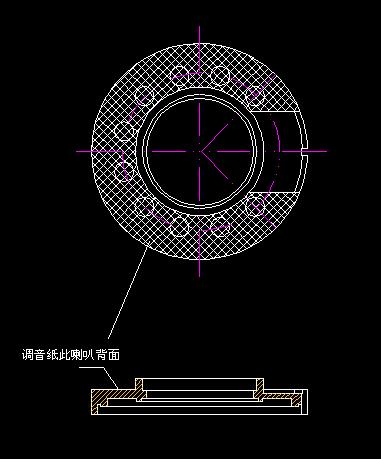

楼主的测试所用的SPK是相同的一只加阻尼材料前后的曲线吗?
并请上传喇叭的背部照片

YANDONG7383 发表于:2010-11-8 17:28:02
是同一只喇叭,只是换不同的调音纸而已!
下面是调音纸贴合的位置!

Tannoyman 发表于:2010-11-8 21:22:14
以下是引用YANDONG7383在2010-11-08 10:31:35的发言:
很是诧异!
没有阻尼材料的频响曲线,在1K~2KHz之间的谐振区也是这么的平滑。

YANDONG7383 发表于:2010-11-9 8:09:43
的确如此,我有做2个,都是一样的!背面的调音纸越厚,在3-5K的低谷越深!

voguetw 发表于:2011-1-17 16:38:13
我想问题楼主孔的尺寸多大。
