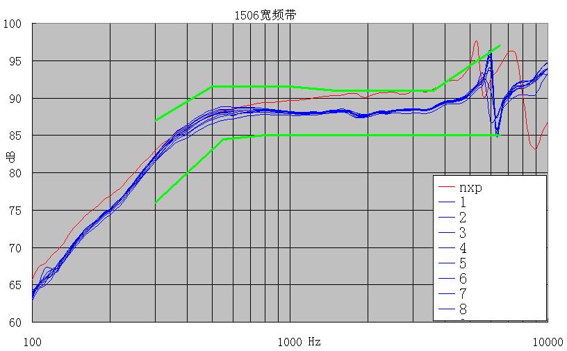

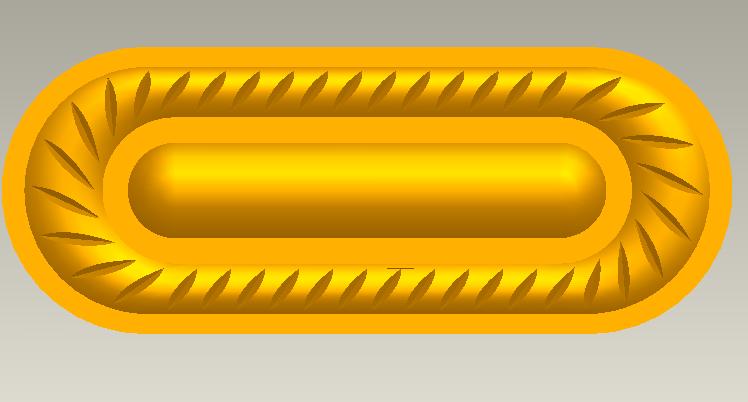

各位高人:
兄弟最近做15*6*2.5宽频带HAC受话器,其高频频宽总是不足或不稳定,现传上目前试做效果最优的膜片图与频响曲线,请给我给点建议吧!
兄弟这拜谢了。
注:不能采用复合膜片方式,如果采用复合膜片,那振动质量会增加导致灵敏度下降更厉害了,本来磁路间隙比较大灵敏度已经偏低了,再低就没有客户要了。

wusibing720 发表于:2010-11-2 21:22:36
谢谢奚工!
等效质量我的要大于NXP的!等效质量太低的话我的F0无法调下来
音圈位的平台改小后无变化
振膜材质是不太一样,我的是10U PEI,NXP的是6UPEN
胶水是一样的UV胶,溶剂胶也没有差异。
整体的灵敏度是有差异,但是差2DB我们接受,再低就不可以了。BL值是有差异,我的磁路比NXP的要大,但是磁路间隙也要大,这是我们工艺能力的限制。
不同花纹的膜片其高频的振动模态有不一样,这款膜片是目前最优的效果了,如果当初音圈窄一点就好了,可是什么东西都OK了,就差一点要大动不甘心呀。
5楼
wusibing720 发表于:2010-11-2 21:25:30
费工,我的目标不是接近与NXP,只是希望能将高频的谷点能再小点。只有能够全部入框线就OK了,您有什么好建议吗?

wusibing720 发表于:2010-11-3 8:11:09
我想再试试宽度方向的花纹斜角在加大一点,花纹长一点。

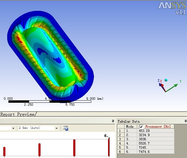

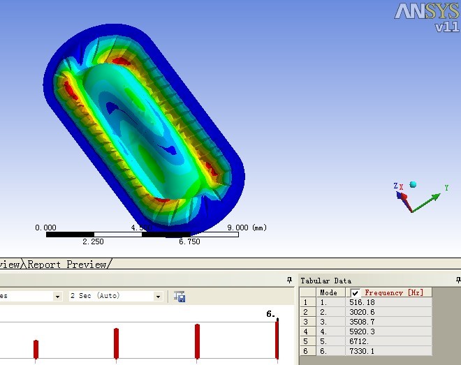

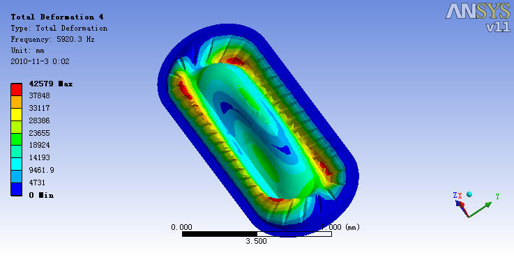

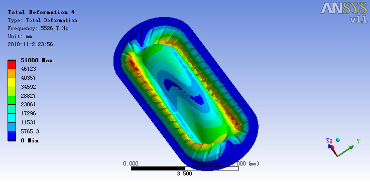

15楼
水仙 发表于:2010-11-3 8:27:20
16楼
水仙 发表于:2010-11-3 8:31:48
17楼
水仙 发表于:2010-11-3 8:34:41
18楼
水仙 发表于:2010-11-3 8:37:21
两种图分别是用6u PEN和10u PEI模拟的, 附加质量没变.
F0和其它模态的频率点有差异.
19楼

wusibing720 发表于:2010-11-3 9:13:42
后面两张图片是6U PEN吗?
前面的跟我测试的相差不大。
