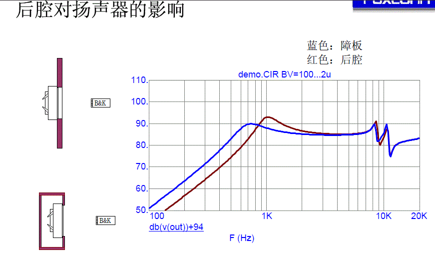

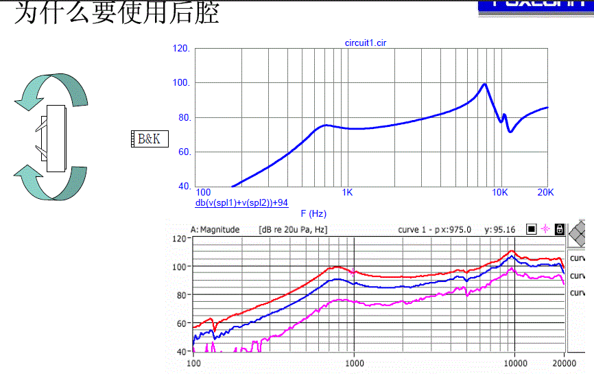

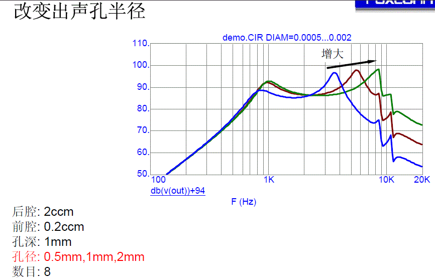

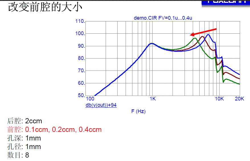

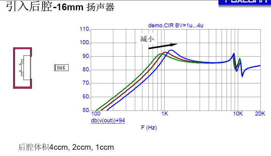

门外汉 发表于:2011-6-10 17:14:29
上传些,,
6楼
门外汉 发表于:2011-6-10 17:15:39
7楼
门外汉 发表于:2011-6-10 17:20:03
今天上传已达上限
8楼
门外汉 发表于:2011-6-10 17:21:18
以上均为仿真频响曲线,,可以看出其变化的趋势,,省了做很工作,,

北乔峰 发表于:2011-6-13 10:44:08
楼主用什么软件模拟的?
10楼
门外汉 发表于:2011-6-14 8:49:33
以下是引用北乔峰在2011-06-13 10:44:08的发言:
楼主用什么软件模拟的?
等效电路 mirco-cap
