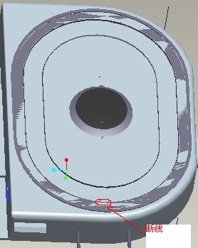

现有一款PU边鼓纸的4028BOX,在扫频仪3.8V电压下工作2小时就无声了,拆开后发现PU边处断线(漆包线是SV0.09无锦丝线从槽口引出),画线胶是4505胶水,鼓纸跟支架也是用4505胶水,望各位前辈指教,如何更改

没加锦丝线?

电声工程师 发表于:2010-8-25 12:40:51
你的结构需要重新设计变更,这种产品最好采用两股银绞线引出的voice coil !

jickzg 发表于:2010-8-25 20:55:55
这种是手机腔体吗?4505胶水划引线有些硬。改用柔软性好的胶水。同时在PU边上的引线留长一些。

DSV 发表于:2010-8-28 17:06:43
 建议楼主还是换一下弯线胶水! 4505 干了之後太硬了.

Tomguo01 发表于:2010-9-2 10:03:58
1.附件的Estec電聲工程師有寫過您遇到的類似問題的文章,可以參考一下.
在您示意的圖片處的剪切應力應該也是存在的,看是否可用這類的軟膠解決斷線的問題.
2. 另外,我們的廠商也提供的您所示的類似的Speaker, 在這裡也都是用的軟膠.
