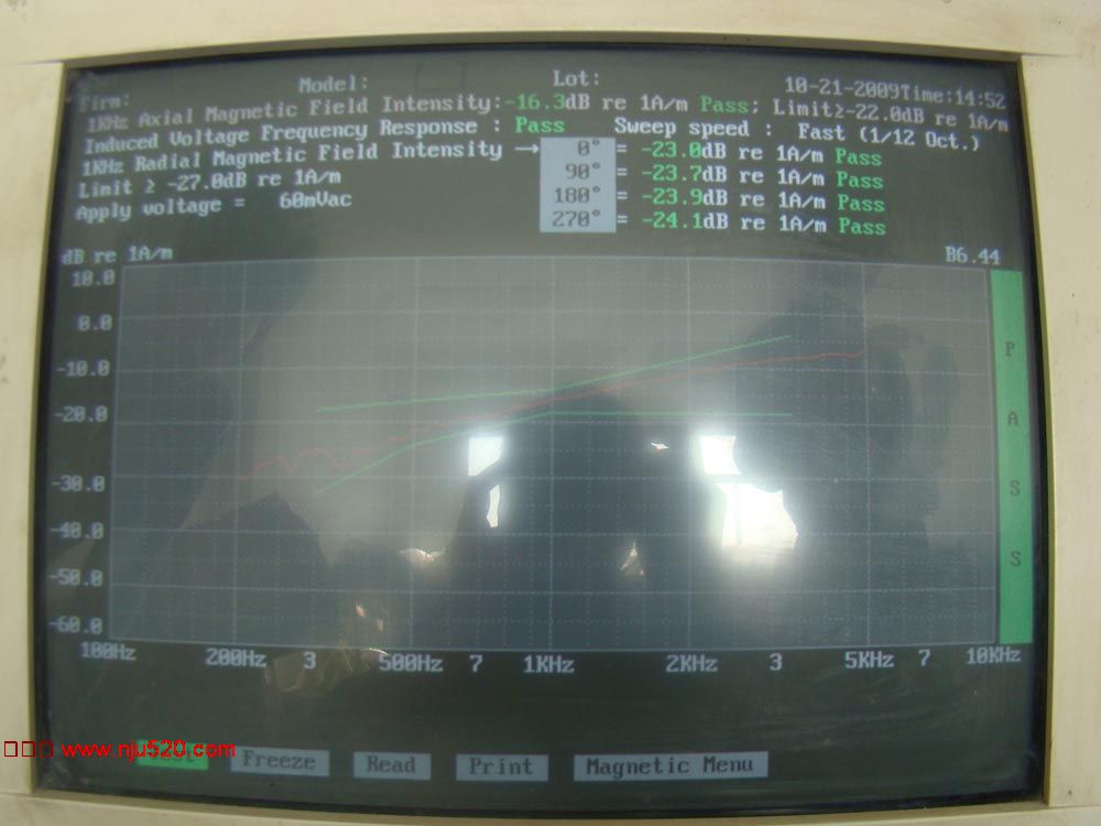

各位大虾,附件为一款喇叭的HAC测试结果,但是我们不清楚C63.19-2007标准要求的限值是多少,这个测试结果换算后与标准的差距是多少?怎么计算?是欧洲客户的HAC要求,我是个菜鸟,对这块是一窍不通,还请各位帮忙解答下,谢谢了!

Characteristic Field Strength Sensitivity
 Axial Field Strength Sensitivities: at 179mVrms,1cm, 1kHz >-13dB(A/m)
Radial Field Strength Sensitivities: at 179mVrms,1cm, 1kHz >-18dB(A/m)
一般规格书是如此标注

duiliu2000 发表于:2009-10-26 18:14:28
请问C63.19-2007标准要求的限值也是如下吗?
