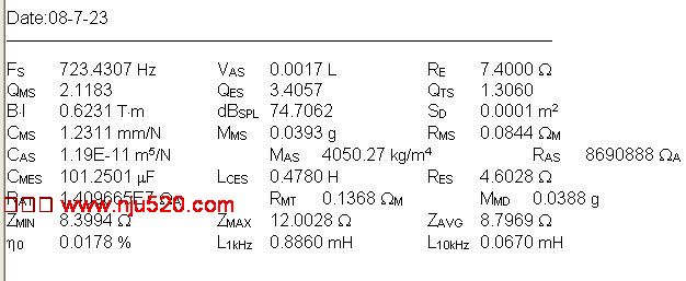

水仙 发表于:2009-7-1 9:21:50
再给一个截图(此款扬声器是跑道圆的)
