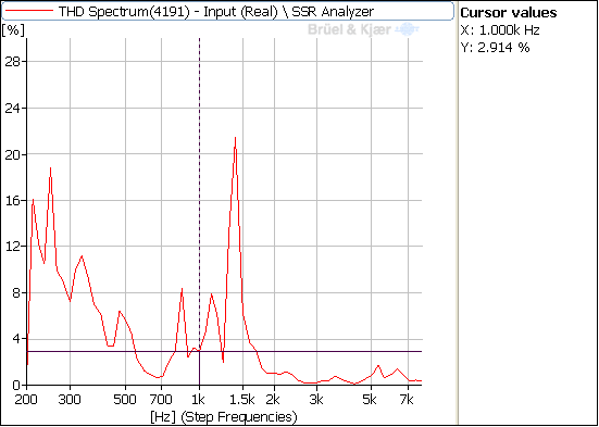

请各位帮忙分析一下这个THD的曲线都是有哪些原因引起的,小弟愚昧,谢谢!
2楼
小景 发表于:2009-3-8 14:50:57
曲线是笔记本喇叭的,1.4K失真到20%多。

shichuyou 发表于:2009-3-9 12:37:05
建议重新设计

yumen 发表于:2009-3-17 19:37:05
把你的球顶好好调整一下,增加球顶钢性

owen 发表于:2009-3-18 7:55:49
相应的频响曲线处是不是一个谷?

isword 发表于:2009-3-18 10:09:21
仅仅看到THD很难分析吧,最好把对应的频响测试曲线也发出来.可能是后声腔太小,建议加后腔泄声孔看看.

rayman_111 发表于:2009-3-27 12:57:27
可能与振模的设计有关系!

zhouxie112 发表于:2009-4-20 10:42:28
你的产品频响曲线在1.4K应该有个深谷

arlen 发表于:2009-5-15 17:04:28
单体有没有呀

douzi 发表于:2009-5-15 18:24:46
THD上失真大的地方,不一定SPL曲线上就相应的会有沟子,

zsmgz 发表于:2009-12-30 8:46:48
建议提供频响测试曲线。产品照片等。。。。
