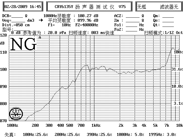

这是Φ18的喇叭,磁铁8.0   膜片30U,要求低频加强,请大家帮帮看看,出出主意,谢谢!

bugcainiao 发表于:2009-2-28 22:37:37
18mm用30μ的膜片,太厚了,25μ的先试试吧,起码比前面做的好

Roman 发表于:2009-3-2 10:26:14
同意楼上的见解,用薄一点的膜片,低频会有提升的.

bravechen 发表于:2009-4-26 16:00:29
你的测试条件是怎么样的?100dB左右了。。。

long 发表于:2009-4-27 9:33:13
在磁路深度还有的情况下可以改下音圈线径,也就是加重音圈重量。

anyation 发表于:2009-5-12 20:40:55
把音圈改短一点,比如说由2F改为4F,音膜用薄一点的,

ghy2652 发表于:2009-5-23 14:38:38
25PEN做到500不成问题,建议用25PEN的.

jxjscxy 发表于:2009-6-7 18:54:52
用PEN0.025的膜片就可以了,

zhanghui851128 发表于:2009-9-17 22:43:07
膜片厚度还有磁通

zhanghui851128 发表于:2009-9-27 0:40:37
以下是引用ghy2652在2009-05-23 14:38:38的发言:
不同意,25的PEN不可能做到500的,应该在900左右,建议用19的材料,Pei比较好,另外用标号比较高的磁钢对低频有一定程度的改善
