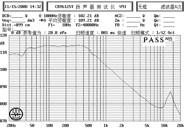

tyjd 发表于:2009-2-27 12:56:56
铷铁錋.
华司5.0*0.3
磁铁4.9*0.8
膜片6U
音圈32欧.1.2*5.5铜线0.035
想让中高音也好..怎么改?
请教.....

好到什么程度?如果测试条件不变的话,要想中高音跟低音一样高的灵敏度是不太可能的。

bugcainiao 发表于:2009-2-27 16:31:56
单纯从曲线上断定低音太好,还是实际装成耳机听起来确实好?
没用过6125,6121这种测试仪器,不发表评论。
不过,10mm受话器低音不会好到哪里去吧

tyjd 发表于:2009-2-27 19:50:52
做成耳机后低音是很沉..听DISCO很好,但中高音上不去是一个缺点..
只想让中高音落下去的不要太快..有没有什么好的方法?请指教..谢谢

peak 发表于:2009-3-2 16:31:44
以下提供几个思路:
1.加厚膜片
2.前护盖中间部位多开窗,护盖靠近音膜。
3.背部透气性改小
4.改用更轻的音圈线。
5.改善磁场强度
以上只提供意见,具体的还请自已去试一试,结果出来后记得给大伙看看结果喔。

BENSZ 发表于:2009-4-13 14:34:43
该耳机喇叭应该是入耳式的耳机喇叭,把铜线0.035mm改成CCA0.04mm,自然中高音
就上去了。我见过类似尺寸的喇叭就是用CCA0.04mm做的。现在大部分客户都是用CCA0.04mm
或0.035mm做类似的喇叭。

chm098 发表于:2009-4-15 18:36:27
可以把膜片镀钛

xxb 发表于:2009-6-22 6:24:04
换个治具测试下(用开放治具)看,你的低频并不好!再来比较!

yuchunlei99 发表于:2009-6-22 21:38:17
不赞同用CCA0.04或CCA0.035的,因为此种线在作业过程中有很大的难度,若没有很高的工艺水平和很强的制程管制,会存在很大的隐患的,我觉得可以尝试使用0.035或0.03的铜线,用厚绒纸压中频,(选择性)开中孔,突出高频,低频又不怎么损失---用在入耳式耳机。

yuchunlei99 发表于:2009-6-22 21:45:14
用在入耳式耳机就不要开中孔了,否则低音可能很混,猜的,嘿嘿!
