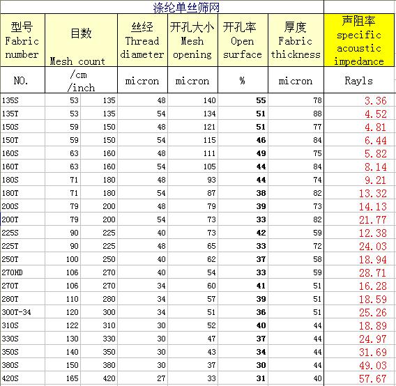

水仙 发表于:2009-2-25 15:45:49
7楼
水仙 发表于:2009-2-25 15:50:31
上表是我自己计算的不同筛网的目数对应的声阻率.仅供参考!
准确数据应以厂家测试为准.
顺便提一下,根据透气度测试值,很难确定材料声阻率.

至于微型电声器件中的运用,简单扼要说明如下:
根据材料声阻率,可以计算声阻;
根据声阻,可以等效成力阻,从而综合影响Rms
