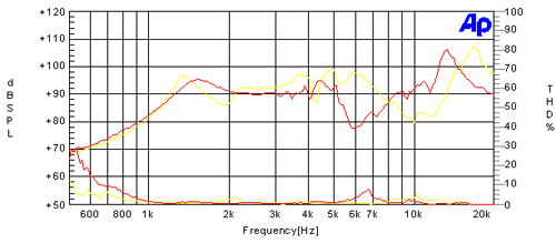

请看测试图片
此喇叭重1.5g
现在灵敏度偏低了点
至于压电的手机驱动,国半早就有了

n能提供此产品的其他信息吗?比如阻抗,此曲线测试电压等
3楼
Eagle 发表于:2008-7-21 16:32:24
做扬声器的话低频有待提升。楼主的扬声器是什么规格的?
4楼
潜水艇 发表于:2008-7-26 0:23:15
约25*30mm
低频是个很棘手的问题,尤其是失真更是大

潜水艇有没有关于压电扬声器的资料?有的话发偶一份。
30×50的谐振频率才做到750Hz。

没有具体的,不知道兄弟的是几层的?一般来讲低于1K的已经很低了
