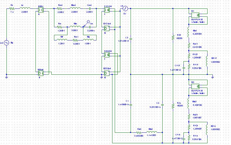

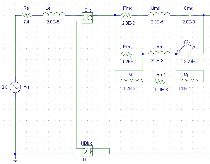

水仙 发表于:2008-8-29 17:13:12
原理很简单.
10楼
水仙 发表于:2008-8-29 17:19:43
11楼
水仙 发表于:2008-8-29 17:21:02
上面为完整的仿真图(电/力).
记得曾经贴过.
12楼
水仙 发表于:2008-8-29 17:22:21
2008年<电声技术>第6期上登出的,是简化的仿真图.
13楼
水仙 发表于:2008-8-29 17:23:14
不对之处,欢迎讨论指正!
14楼
水仙 发表于:2008-8-29 17:26:48
包括声学部分的完整仿真图.
15楼
水仙 发表于:2008-8-29 17:29:32
设计,计算,测量,都是可行的.
