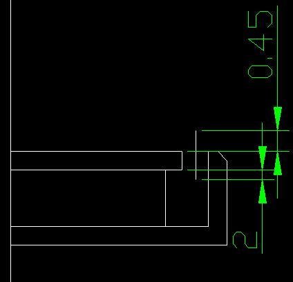

          图片是我用FEMM模拟的的磁通分布曲线。听人说要对称比较好,越对称失真越小。那么也就是说极片上面的音圈卷幅要跟极片下面的卷幅相等咯?
           是否可以这样理解???但是好象一般的微型扬声器都没有这样设计嘛~我一般见到的都是音膜的音圈位置都是极片上面卷幅和极片下面的卷幅不对称的情况。

一般的我见过的音圈插入磁路的深度如图

虽然大家都知道磁间隙越小,失真越好,但是受各厂工艺的不同,磁间隙都有所不同,比如我们厂就没办法做到像AAC那么小的磁间隙,AAC好象一般是极片外延-音圈内侧为0.2-0.25mm。我们厂一般要做到0.3mm。我就在想是否可以通过调节音圈进入磁间隙的深度来改善失真。前几天我在问关于低频失真的问题,目前得到的经验有一条感觉满有用的,就是将折环个点的过度做的尽量圆滑,个点最好是相切过度。不知道说的对不对,请高手指点。

feaven 发表于:2008-5-12 9:29:37
楼上图是不是假的,怎么0。45那么宽
2的距离却那么小??

danny 发表于:2008-5-12 12:42:06
以下是引用yumen在2008-05-11 14:23:42的发言:
理论上是位于对称点比较好.
你所模拟的磁路仅能作为参考,
因为你并没有实际考虑到由于材料的差异性和离散性,
以及装配等所导致的如下结果.
那就是物理意义上的位置对称,并不代表你真正所放置的位置就是位于磁场对称的中心点.
应该是考察BL值.
