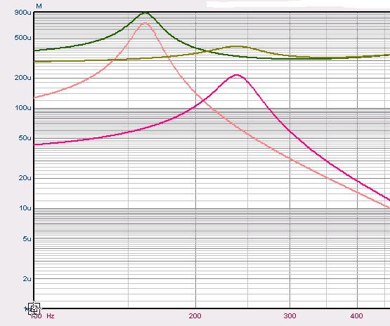

Acoustics 发表于:2008-5-27 23:01:35
15楼
Acoustics 发表于:2008-5-27 23:02:56
16楼
Acoustics 发表于:2008-5-27 23:08:29
17楼
Acoustics 发表于:2008-5-27 23:09:17
18楼
Acoustics 发表于:2008-5-27 23:10:37
正如楼主所说,加不加附重,振动频率是不同的.
参加上面的两图.
19楼
Acoustics 发表于:2008-5-28 10:15:42
再看看它们的振幅吧(同一款产品,测试附加重量不同)

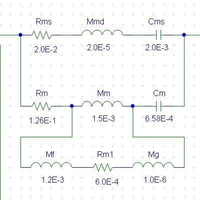

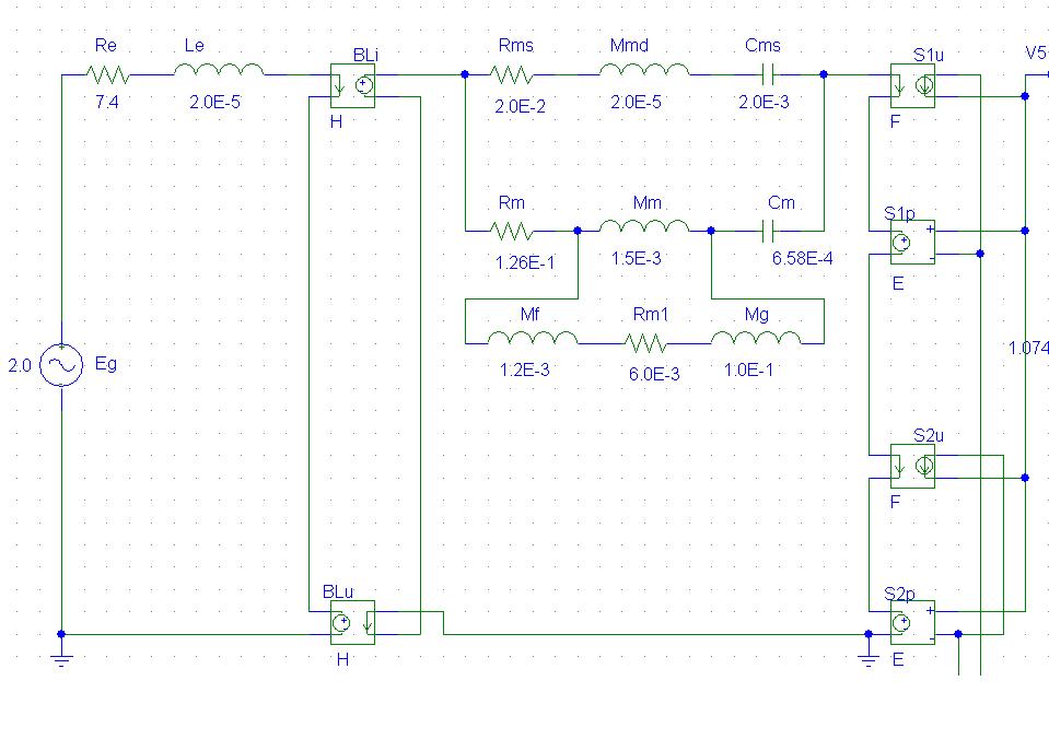

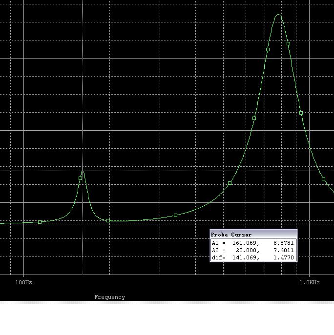

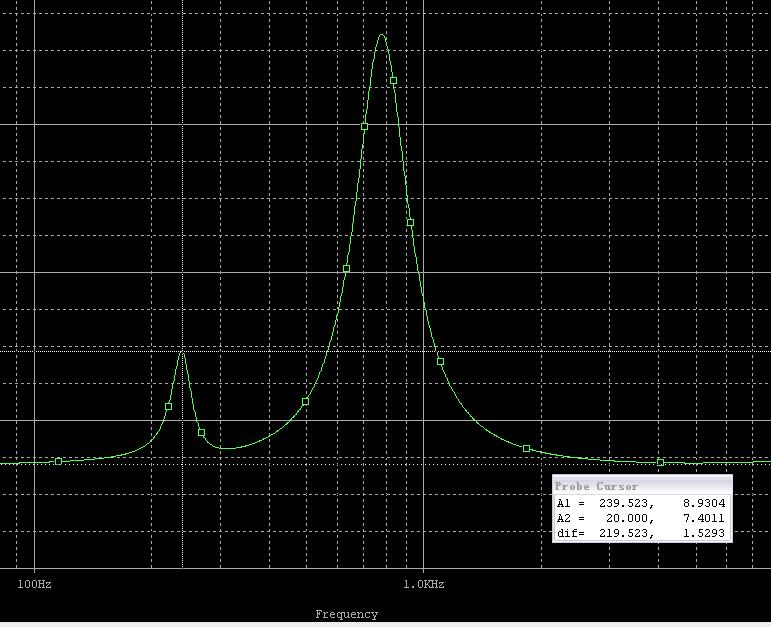

jma 发表于:2008-5-28 11:31:02
按照楼主所提供的单体喇叭的谐振频率在240HZ,但是偶附加100g的质量后,谐振频率并没有降低,反而是附件的质量越轻其的谐振频率越高。
如下:附加100g质量块。
震动喇叭计算
Mg附加质量块 100 g
Mm磁路质量 1.24 g
Cm弹片顺性 0.35 mm/N
Fs磁路谐振 241.71049 Hz
BL力因子 2.17 TM
Re直流阻抗 7.4 Ω
Eg电压 2 V
Xar位移 0.4216453 mm
0
X位移(附加重量后) 0.4190552 mm
负载重后的谐振频率 243.20447 Hz
