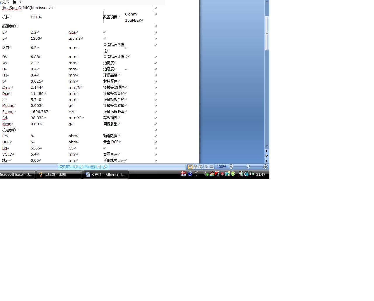

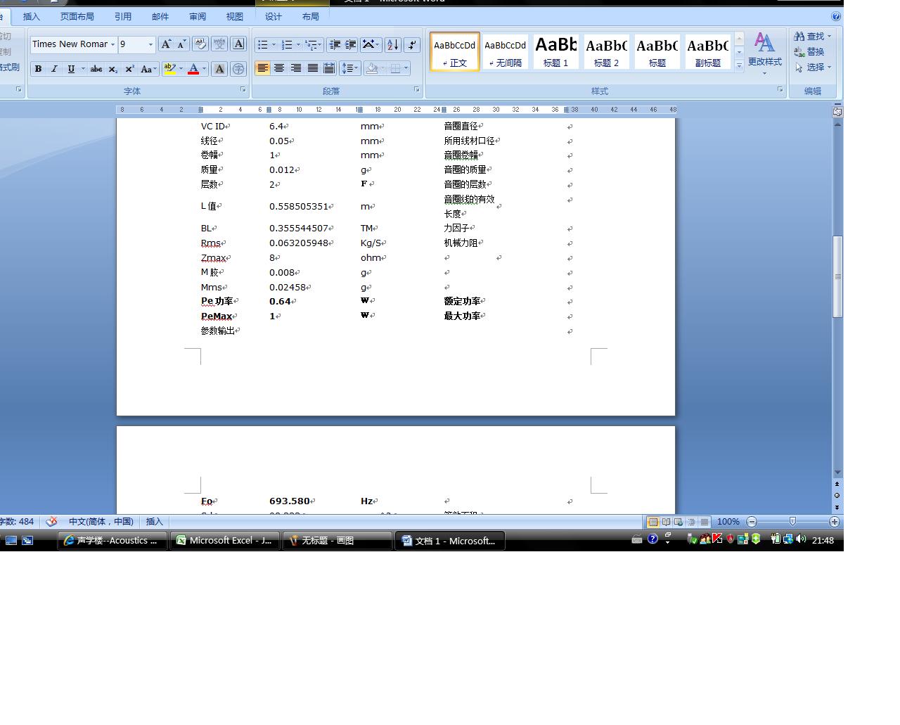

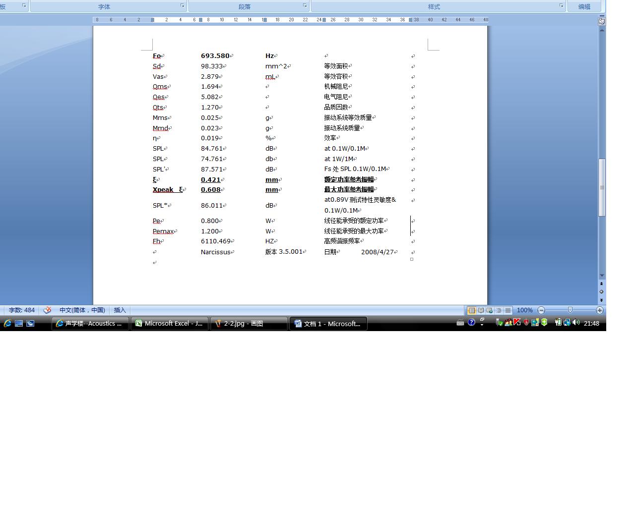

10楼
jma 发表于:2008-4-27 22:00:00
11楼
jma 发表于:2008-4-27 22:04:54
合理的边的形状设计就像弹波一样对单元的振幅进行限制幅(此时边的极限位移对单元的振幅起决定性作用)
膜片悬边振幅计算(极限位移)
边宽度 W 2.3 mm
边高度 H 0.4 mm
有效高 h 0 mm
向上振幅 ↑ξ 0.46 mm
向下振幅 ↓ξ 0.65 mm
以上是楼上产品边的极限位移的计算,楼上产品的高度在3.3MM.

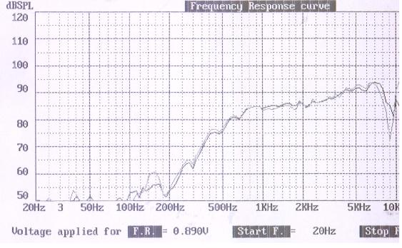

12楼
jma 发表于:2008-4-27 22:18:41
此曲线就是上面模拟参数后,实际做的曲线。
这其中关系到微型扬声器的量化设计。如何量化设计与理论与实际结合有着密不可分的关系。
