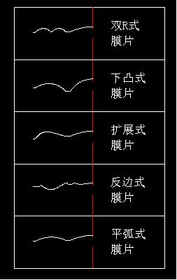

前面讨论了膜片的选用,膜片的设计以及膜片花纹的设计等话题。
那么膜片形状与扬声器性能之间的关系到底是怎样的呢?
下面是部分常规膜片图,为了好区分形状进行了自行命名。

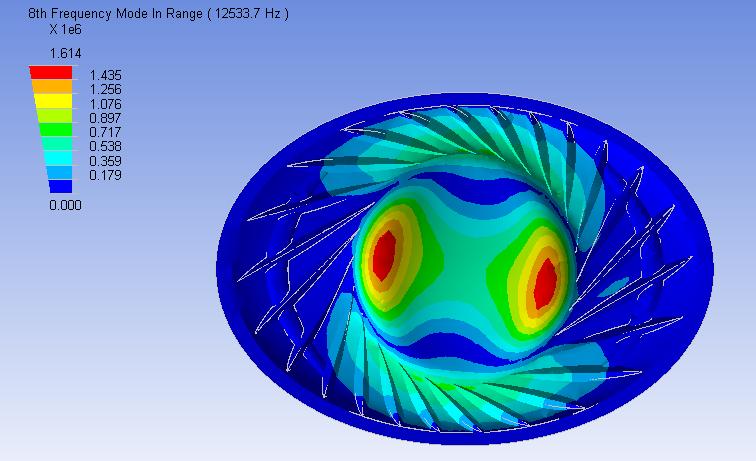

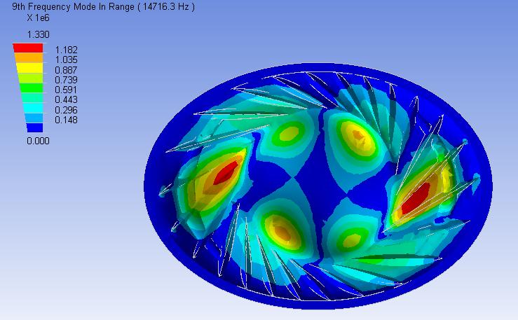

振动模式跟频响和失真的关系如何?

jma 发表于:2008-3-31 21:20:55
看到A版主提供的ANSYS模拟的图形,在高频的扭曲(分割振动)的非常厉害。
