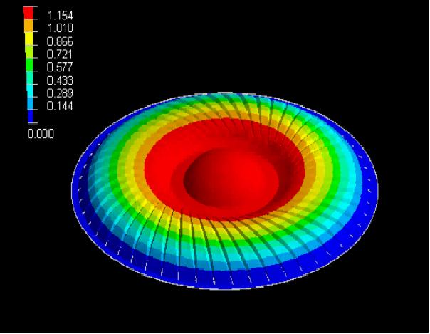

jma 发表于:2008-1-23 15:42:13
以下是引用Eagle在2008-01-23 12:20:23的发言:
理论上这样最准确,实际上很难做到。所以,比较好的办法可能是根据能测到的参数,用公式反推,再作实验验证。
似乎ANSYS可以做到:
