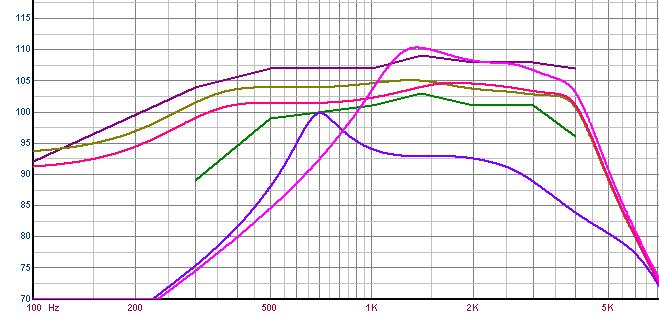

好像大部分的手机及蓝牙耳机所用speaker都在前腔加一环形泡棉, 以让前腔保持一定泄漏. 这样做的目的是什么?

加环形泡棉的作用:1.密封作用,防止前后腔体声短路。2.减震作用。

同意,1.前面加泡棉主要是密封作用,防止泄漏造成的声短路,
            2.泡棉的厚度要适当,前腔和出声孔会在中高频地方形成一个峰值,对频响有影响。有时候可以利用这一点达到对频响的调节作用。

学习了图片点击可在新窗口打开查看图片点击可在新窗口打开查看

不用泡棉有其它更简单的密封方式吗?比如注胶可行吗?也许可以降低成本
