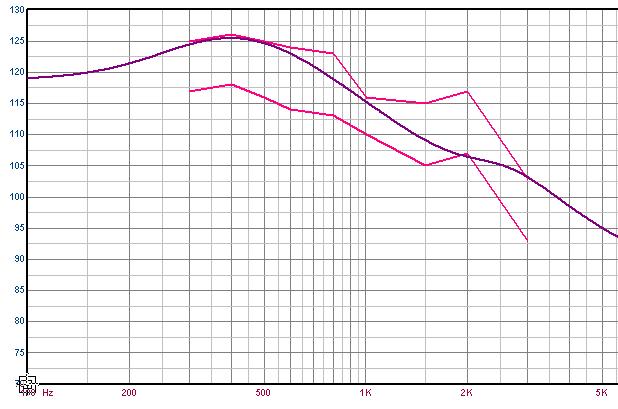

标题:受话器曲线,请大师指点
新绿 发表于:2007-11-13 17:17:11
2楼
新绿 发表于:2007-11-13 17:18:18
如何能得到图示意红色的那条曲线?
3楼
新绿 发表于:2007-11-13 17:20:15
目前能达到的是绿色曲线。
4楼
新绿 发表于:2007-11-13 17:21:29
2KHz进不了下框
5楼
winnie9999 发表于:2007-11-13 17:22:20
修正膜片的圆顶可行不?
6楼
Eagle 发表于:2007-11-13 17:37:18
加或修改前腔。

Acoustics 发表于:2007-11-14 21:11:32
可能还是测试耳盖的问题。
9楼
Eagle 发表于:2007-11-14 21:52:08
再学习一下小费发在资料室的那篇文章吧,主要分析一下曲线变化的趋势。

Dragon 发表于:2007-11-15 13:01:01
球顶适当增加.

我不是我 发表于:2007-11-15 21:09:35
以下是引用新绿在2007-11-15 12:47:02的发言:
谢谢各位,不用等到明年了.
新绿好厉害,是如何改善的?
15楼
我不是我 发表于:2007-11-15 21:11:16
看图应该是喇叭的音压提升了.
16楼
zuiailgl 发表于:2007-11-16 12:57:21
这样把振膜弄薄了不好吧 可以改下振膜花纹 中间加个震动区 马上频宽就固定好了 那个地方而且稍微有点翘

门外汉 发表于:2007-11-16 14:50:25
以下是引用zuiailgl在2007-11-16 12:57:21的发言:
对于一般受话器的膜片没有花纹的,如何改善?
18楼
zuiailgl 发表于:2007-11-18 10:36:23
这个我不知道 有条件的可以试验下 但是我上面的这种方法 肯定要比楼主的办法实用多了 关键是工艺上实现难度小  图片点击可在新窗口打开查看

新绿 发表于:2007-11-19 9:29:50
言之有理!
"中间加个震动区 马上频宽就固定好了 那个地方而且稍微有点翘" 具体怎么操作?
