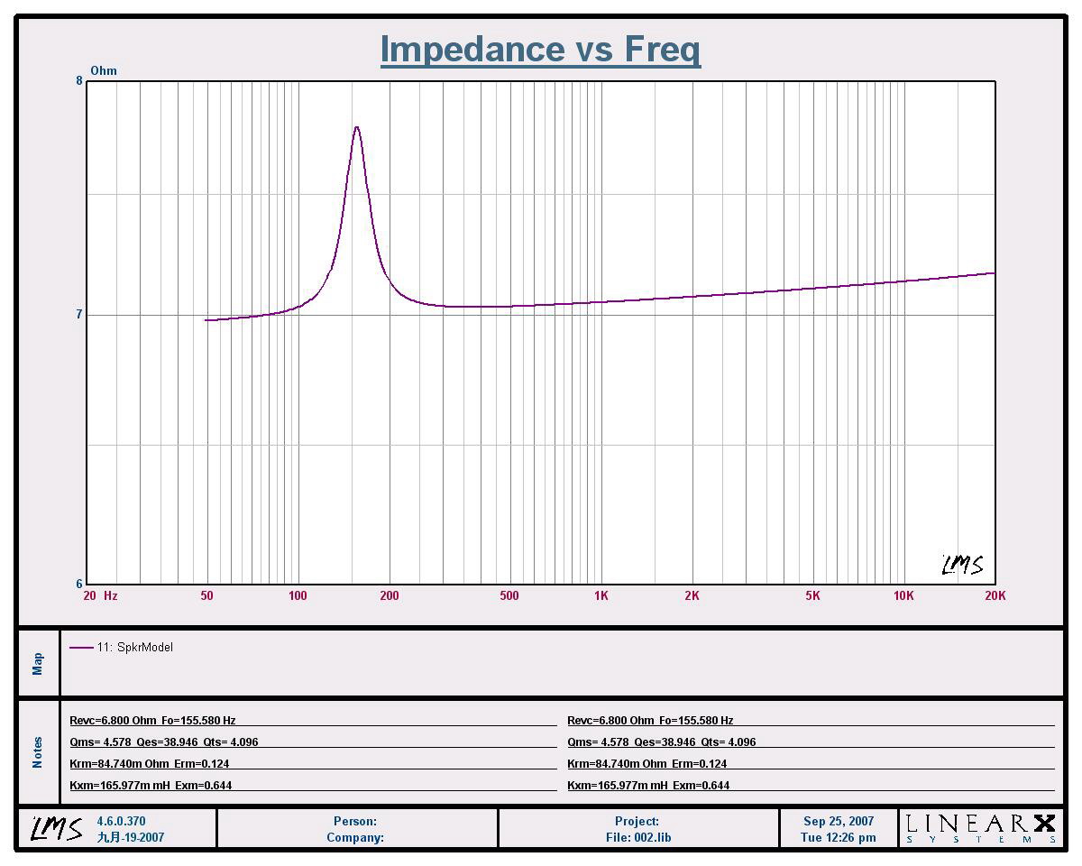

标题:看一款微型扬声器的阻抗曲线
Acoustics 发表于:2007-9-25 12:33:39
口径20mm

jma 发表于:2007-9-25 13:29:28
好奇怪的参数啊!
谐振频率只有155HZ,原来这么小口径的微型扬声器的谐振频率可以做到如此低.
QES竟然达到了39之多.是不是磁路太小了?
费解.

jma 发表于:2007-9-25 13:47:03
以下是引用Acoustics在2007-09-25 13:34:04的发言:
BL: 0.52 T*m
既然已经知道BL值了,似乎可以推算出其他参数,可以知道造成QES达到39之高和谐振频率如此低的原因.
偶这人有点懒,还是让勤快的DX贴出来吧.

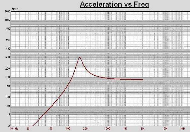

Acoustics 发表于:2007-9-26 13:26:37
再看一下加速度曲线:

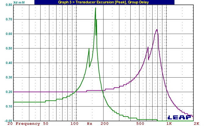

Acoustics 发表于:2007-9-26 13:31:32
振幅曲线:
8楼
Acoustics 发表于:2007-9-26 13:34:08
振幅比较大,0.5W时纯音已经不太好.
