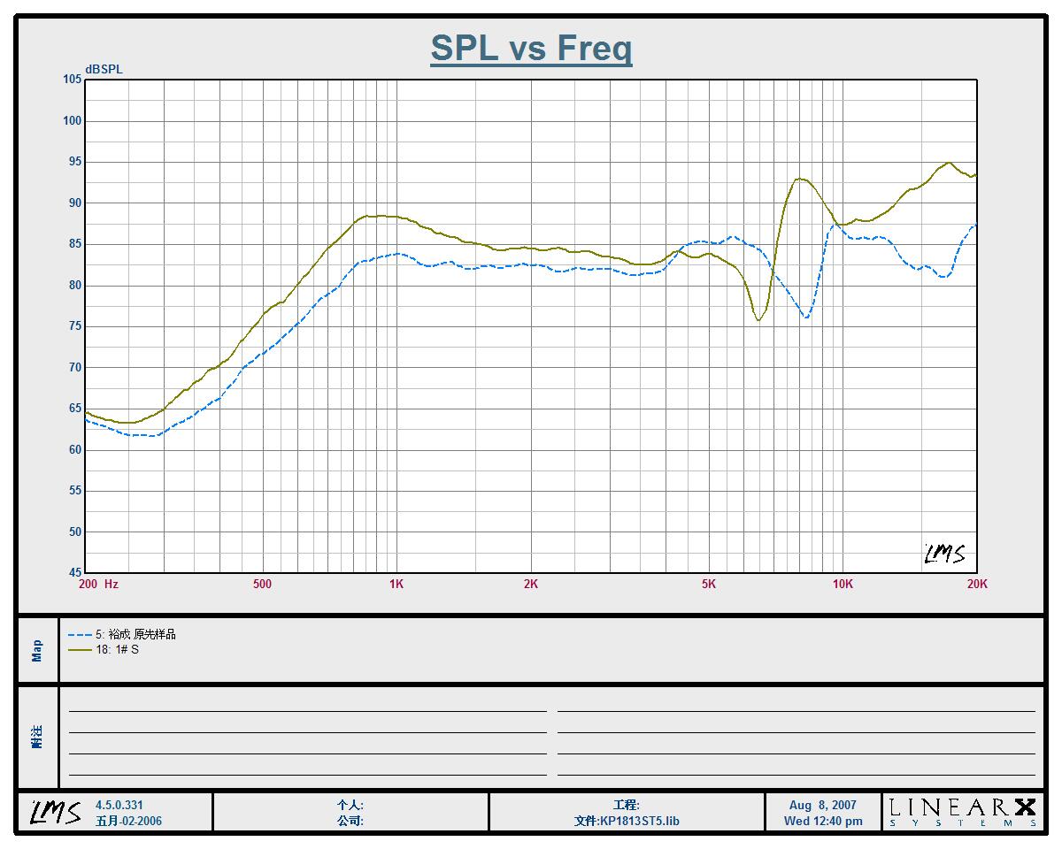

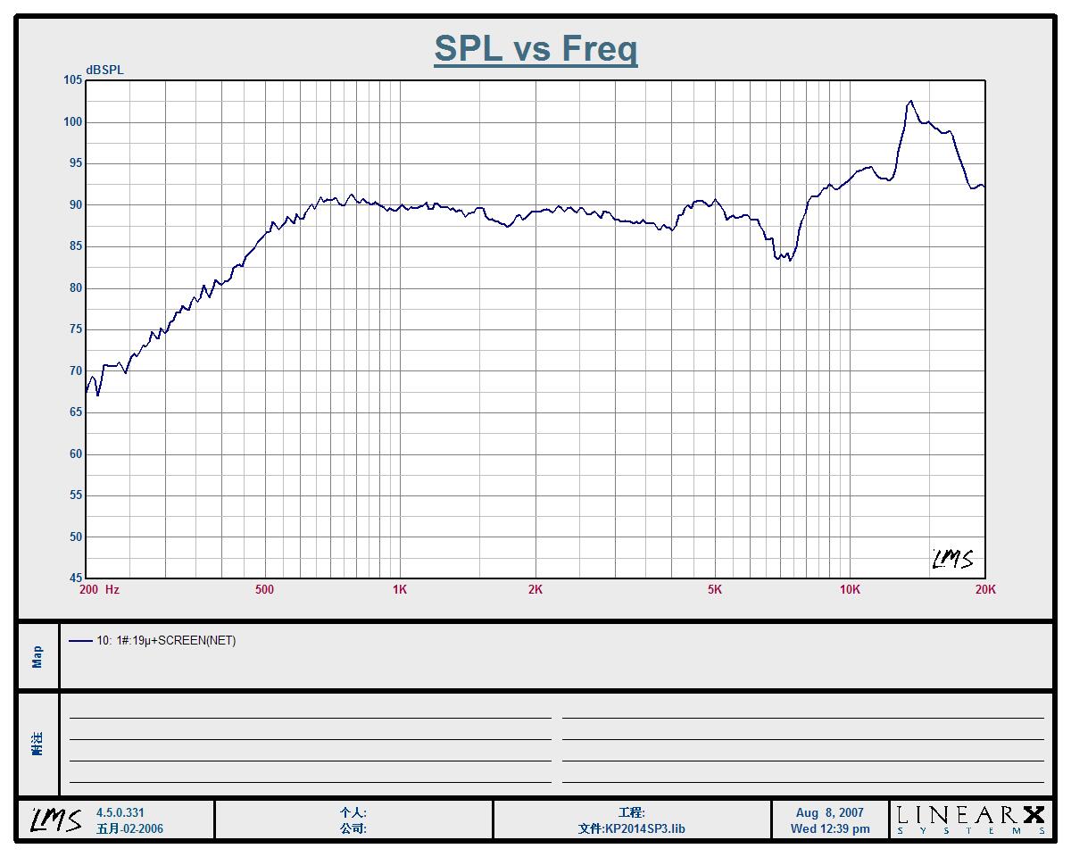

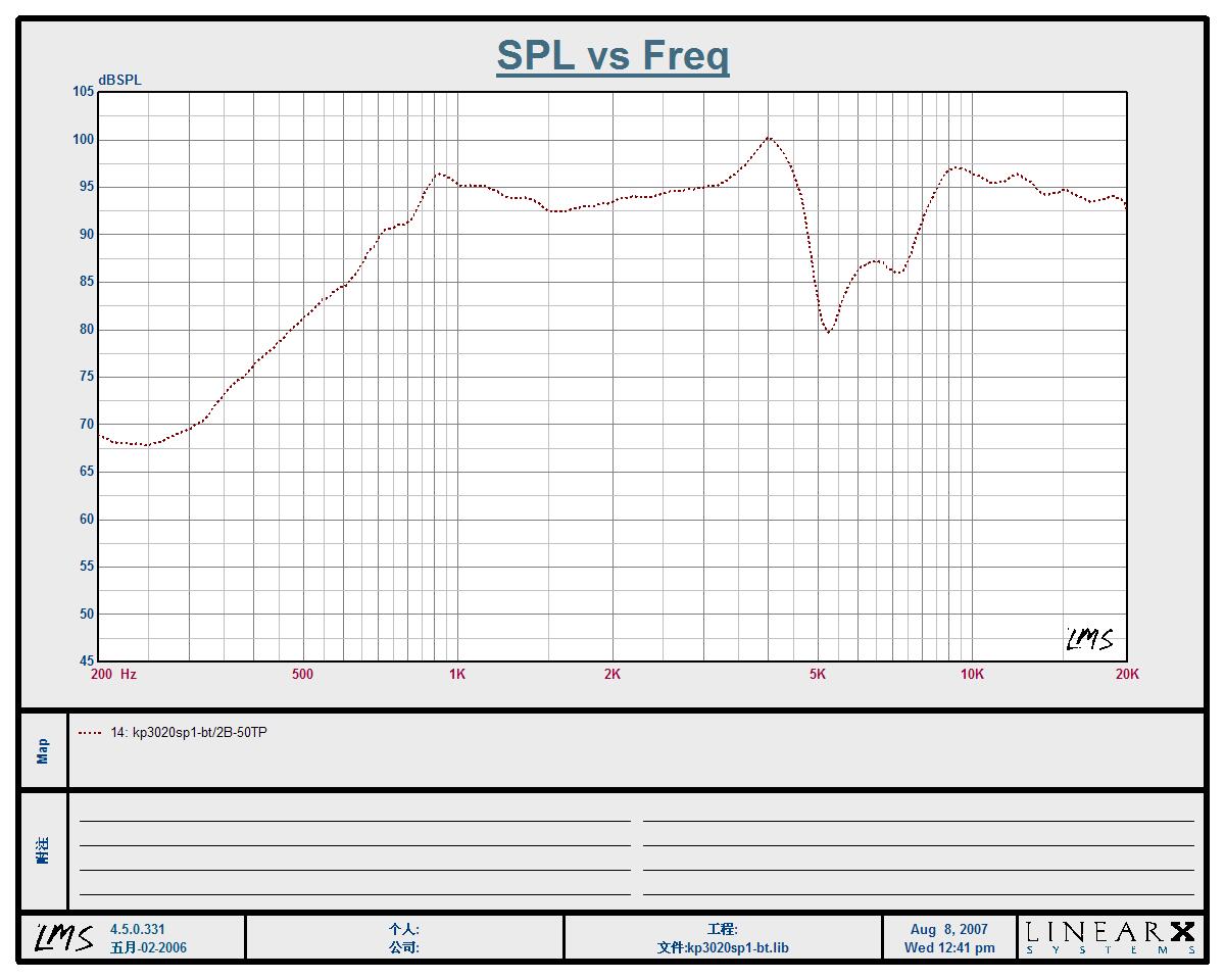

我做过很多喇叭的比较;圆形的曲线比较平;但是跑道圆椭圆的曲线一般都在7-9K之间SPL有个低谷;很难改善,究竟是什么原因;请各为指教改进;但是我发现AAC的在这方面做的不错;如果AAC的能指点一下将万分感谢!!!

呵呵!看你的第三张图,在设计音腔的时候,谐振点做到谷点附近就可以了,那个频率点也是我们很多音腔的Fh.
并且在3-4KHZ是人耳比较敏感的频率,这段做得比较高,一般声音比较明亮。
