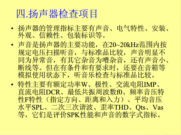

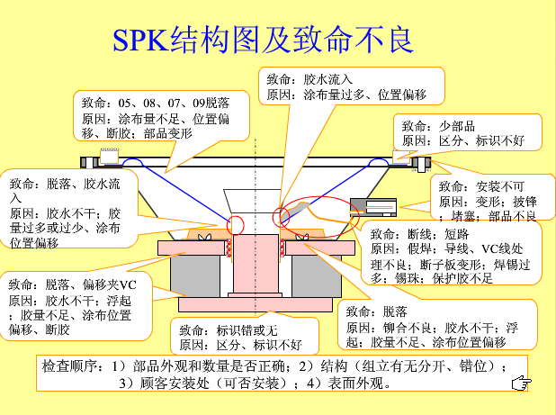

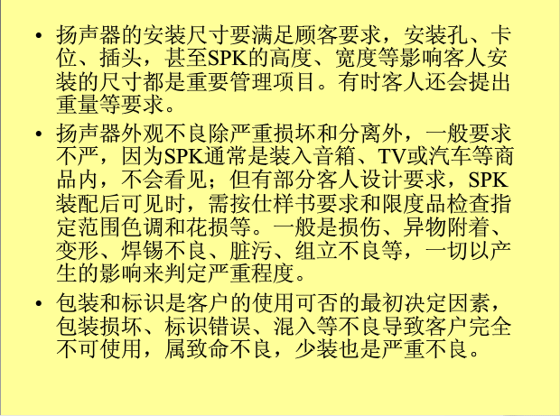

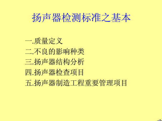

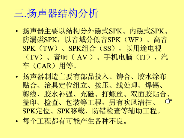

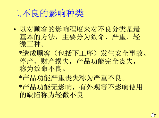

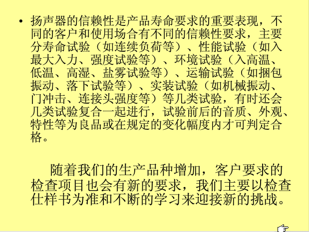

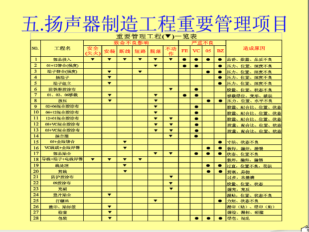

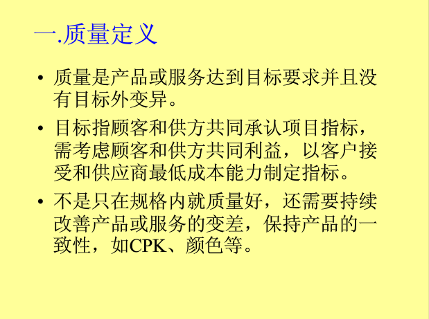

标题:扬声器检测标准之基本
skye 发表于:2012-4-17 14:59:37
2楼
skye 发表于:2012-4-17 15:00:29
3楼
skye 发表于:2012-4-17 15:01:33
