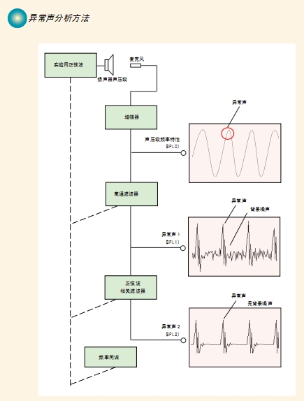

請教 測試喇叭  R&B1  R&B2 是何意義

某厂自己总结的纯音检查的文档里的用词,
R和B都是英文单词的字头,rattle & buzz,
啊,你要是扬声器厂的,应该懂的.

一般喇叭测试用到:Rub,Rattle,Buzz,Bottoming这四个词,
不知楼主的R&B1  R&B2 是不是他们的组合?

工厂一般就是Rub&Buzz的意思
R&B1和2我只在Etani的设备上见到过
你可以在网上找到,我截了个图
