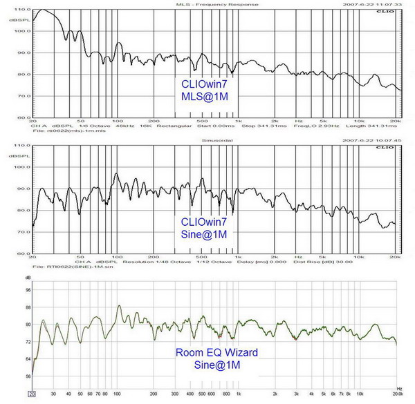

新找了一个免费的房间EQ调试软件Room EQ Wizard,同时可作测试用。近日用它和CLIOwin7对比测试了同一套音箱,发觉测试结果走势都差不多,但高频段CLIO的衰减却显得更快。
我现在没有其它仪器可作对比测试,不知有没有其它朋友用CLIO同其它仪器(如LMS/Mlssa等)作过对比测试,一致性如何?
我是相信CLIO的结果应该是比Room EQ Wizard准的,想证实一下。附我的测试结果。。。。。。

用的话筒一样吗?

以下是引用Acoustics在2007-06-25 09:23:16的发言:
用的话筒一样吗?
不一样, CLIO用的当然是原配的东东; REW只是一个软件, 没硬件的, 是用NTI的Meter 和麦克风.
因为只有这两套测试系统对比, 不知哪一个准确. 所以想问有没有同仁用CLIO和其它测试系统作过对比测试?
