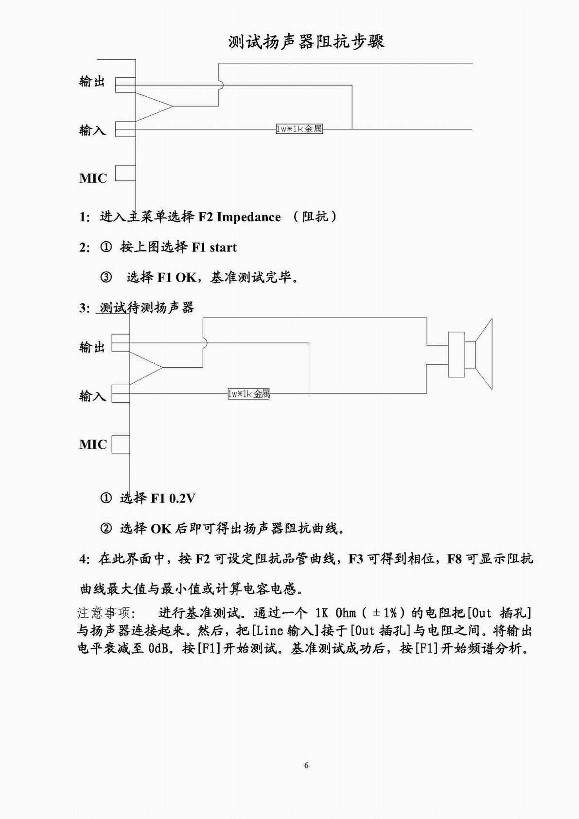

不会传图片!
我有张接线方法的图的.

测阻抗接线

谢谢上几位的回复   但是连接是没有问题的   就是基准测试都不行  今天早上在去 连响频曲线都打印不了!  真的很郁闷啊!
