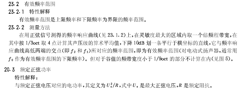

13与14项的定义有点不妥。
自以为是
  发帖心情 Post By:2006-10-21 1:27:12 [只看该作者]
以下是引用ZY在2006-10-20 18:46:07的发言:
13与14项的定义有点不妥。
下次可不可以把不妥的地方指出来,这样让大家都能有所收获!!
以下摘自GB/T9396-1996
白菜
  发帖心情 Post By:2006-10-21 11:00:00 [只看该作者]
个人认为有效频率范围要和它所标的SPL放在一起来看,你可以标有效频率范围为20-20K,但SPL只能标出60dB,同样,你可以标你的SPL有100dB,那样就要看你的频宽有多大了
白菜
  发帖心情 Post By:2006-10-21 11:02:16 [只看该作者]
同样的SPL和有效频率范围,就要看在有效频率范围内的均匀度了.
ZY
  发帖心情 Post By:2006-10-21 14:02:14 [只看该作者]
  13.额定最大正弦功率
  该参数是指在扬声器的额定频带内,馈给连续的正弦信号而不发生热损坏和机械损坏的最大正弦功率。这个功率也可以视作扬声器单元可连续正常工作的最大功率。
对于“有效频率范围”的定义,初哥已经引用得够清晰了。
对于“这个功率也可以视作扬声器单元可连续正常工作的最大功率。”的说法感到不妥,“最大噪声功率”才可以视作扬声器单元可连续正常工作的最大功率吧。
