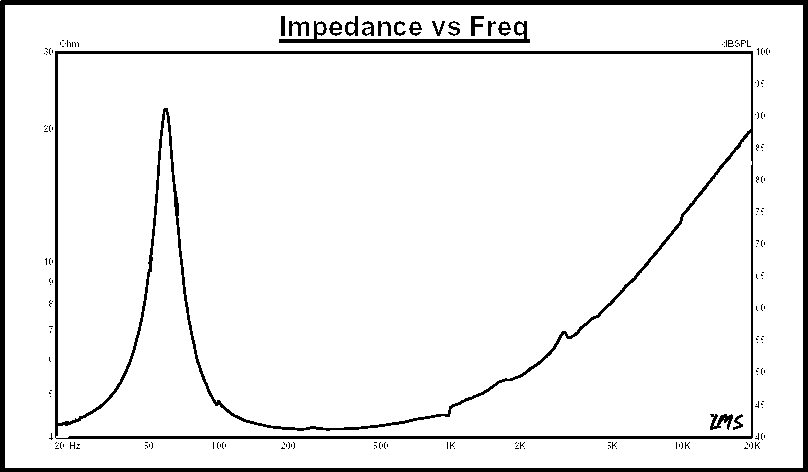

最近在用LMS测喇叭阻抗曲线时经常会遇到: 曲线在10kHz,1kHz,和100Hz处出现起伏.
跟朋友讨论,朋友说可能是LMS本身的原因。但我觉得好象有点说不通。
请问各位前辈,问题到底出在哪里?

图  发帖心情 Post By:2006-3-11 9:44:04 [只看该作者]
这是测试得到的图

看是否LMS本身的问题,多测几种相同尺寸的喇叭,看是否有此现象,而且是相同频点。
如果不是LMS的问题,很可能是喇叭在此点的简正振动造成。可以测一下声频响验证 - 是不是在此点有异常的峰谷(但不会完全对应,因为阻抗是在小电流测得,频响是在大电流测得)。

不是喇叭的简正运动造成的,因为与它声频响在此处并无异常的峰谷.
LMS系统内部和外部都校准过了,还是存在这样的问题.
我又查了一下LMS的使用说明书,看了看它里面的阻抗曲线,发现其阻抗曲线并没有在10kHz,1kHz,和100Hz处出现起伏.

1k处是LMS信号切换,3K,10K应该是SPK谐震.

找到原因了.
在测试完SPL后,直接调"分析参数"里的"阻抗"和"线形输出".没有从"载入快速设置文件"里载入"ZIMP2WIRE.SET"文件.

这是LMS系统设计上的一些问题.在100Hz.1kHz.10kHz.都多少会有这样的现象.
方法:LMS进行系统自我校正一次.这样会比较好一点点.
