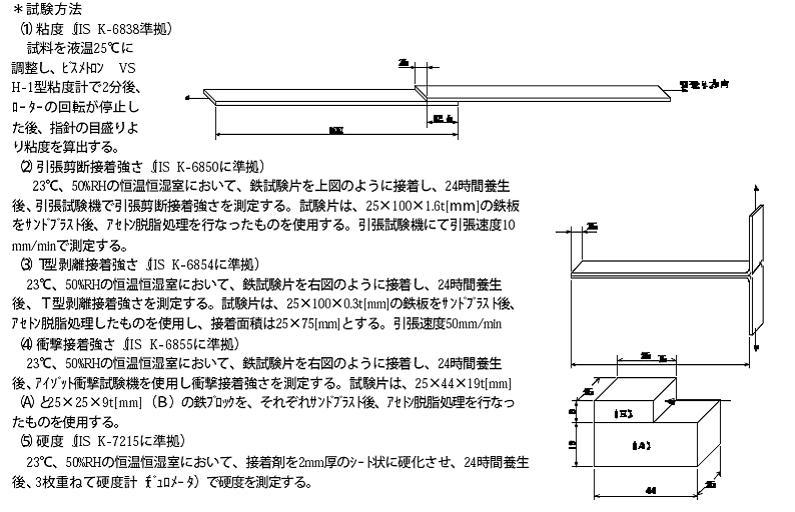

如下图
如果有朋友能翻译成中文就好了。

期盼哪位日语在行的朋友,把它译成中文方便大多数人理解与阅读,谢谢

测什么。拉力?
