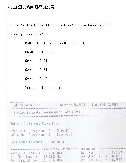

提供两年多前,一个供应商提供给我的4寸低音的测试部分结果,我当时用的是SYSID,对方用的是LMS,哪个精确,其实挺好判断!

看来我比较笨,说的不明白,这里撇开其他的不同,例如QT等,只谈F0,
也正如初哥兄下面的例子,就是一个F0这么简单,两种方法测量的差异在2HZ左右(一个65一个67HZ),这肯定就不是系统精度造成的啦,难道系统的精度或不到2HZ?----------或者说系统取样点相隔居然达到HZ级?有没有搞错?
