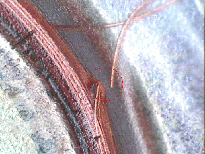

对于微型扬声器内部容易断线问题(使用1年内,非过功率烧断,应该是工艺上有缺陷),用什么可靠性试验可以重现?先谢谢各位大虾~
单speaker的还不知道是什么造成的断!
先发张单receiver断线的给大家看看,我感觉是出线短造成,大家说说。
主要是想如果能用试验做出来,就能避免1年后才发现这个问题。

该扬声器额定为0.5w,最大为0.8w,我用0.8w粉红噪声做了96小时,没坏。但实际使用1年内的,损坏比例挺高的。都是出线的附近。
还有什么招吗?

1\出线不要太直,要有一个弧度。
2、固线工艺很重要。
3、用男低音音乐做为音源来做功率试验。

与引线固定工艺有关,尤其要注意根部与膜片的粘接,呵呵
音乐信号可以的.主要检测低频大振幅下的情况.
问题不是很难但很常见,很值得注意.

在现有环境下,音圈铜线因为太细,单是氧化的问题就能使之断线.

从加工工艺和音圈线的质量上下功夫比较好,这种情况从寿命试验上下手,可能不能解决.
