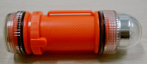

图片点击可在新窗口打开查看 PS-01B 便携式频闪仪
图片点击可在新窗口打开查看   产 品 简 介
      PS-01B型便携式频闪仪是根据闪光频率与运动物体的图案同步时,人眼视觉暂留而产生的相对静止的原理制成的。能够很直观地观看被照运动图案,不会造成任何色彩失真。该仪器采用高性能的单片机为处理单元,通过数码管实时地显示每分钟的闪光次数及工作状态。
    本产品适应用于塑料软包装及烟草行业水松纸及烟标等的印刷机、检品机或复卷分切机等设备上的产品质量检测。
图片点击可在新窗口打开查看 PS-01型频闪仪 检品机固定安装图
图片点击可在新窗口打开查看   主 要 性 能 特 点
  1. 内触发/外触发选择,PS-01B型为旋钮快速调频型;
  2. 外触发工作方式时(利用光电信号),能够实现图案的自动跟踪功能;
  3. 两倍频、半倍频;
  4. 微调外触发频率、外触发滞后同步设定;
  5. 自动停闪等功能,节省用电,同时提高频闪灯的使用寿命;
  6. 采用进口频闪灯管,内置高性能开关电源模块,提高闪光亮度及工作可靠性。
图片点击可在新窗口打开查看   主 要 技 术 参 数
  1. 电  源:交流220V±10%,2A,50HZ;交流110V±10%,2A,50HZ
  2. 功  率:最大功率80 W
  3. 内触发频率范围:50次/分钟~12000次/分钟
  4. 建议触发频率为:500次/分钟~3500次/分钟
  5. 外触发频率范围:50次/分钟~12000次/分钟
  6. 单次工作时间:由功能键任意设定
  7. 环境光照度:低于10000勒克斯
  8. 外部触发信号范围: 5~12V脉冲信号
  9. 外形尺寸(长×宽×高): 215mm×120mm×150mm
