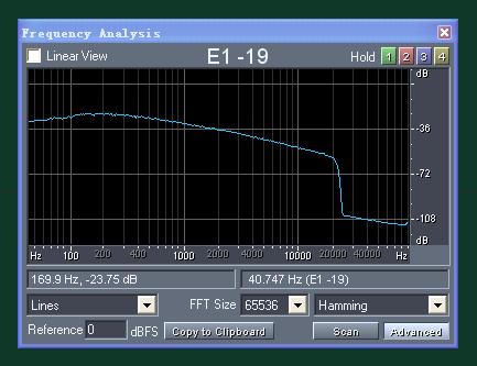

ALMA的EIA-426-B测试碟里面的Track2的信号,用COOL EDIT分析过频谱,完全符合426B的标准.
阳光的8121C杂音产生器上的EIA-426-B信号,改天接到电脑上分析一下.(听声音是一样)

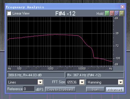

公司有阳光的8121B和8121C仪器,一种有426A滤波,一种有426B滤波,确实想对比一下频谱.(可惜没高档声卡,阳光仪器的白噪声高频到100KHz)
帅哥,在线噢!

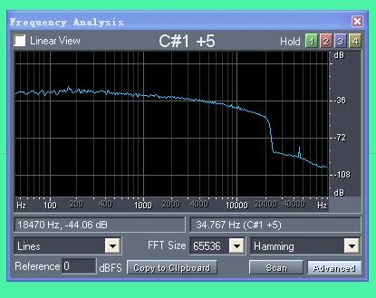

  发帖心情 Post By:2006-12-16 8:30:25 [只看该作者]
最大峰值电平:-6dB
帅哥,在线噢!
  发帖心情 Post By:2006-12-16 8:32:17 [只看该作者]
上面是CD碟的频谱包络图.

帅哥,在线噢!
  发帖心情 Post By:2006-12-16 8:44:36 [只看该作者]
EIA426A:
对比曲线!

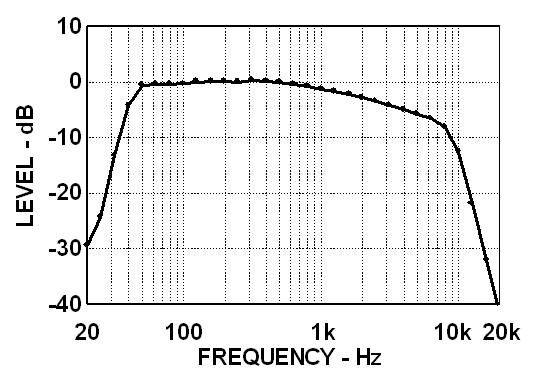

帅哥,在线噢!

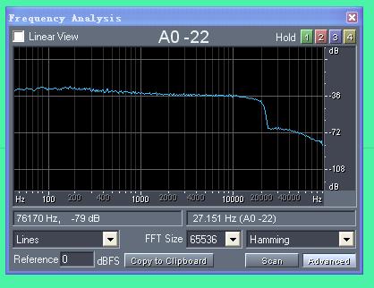

  发帖心情 Post By:2006-12-16 8:47:36 [只看该作者]
EIA426B:

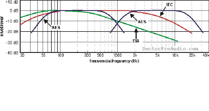

帅哥,在线噢!

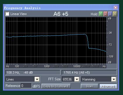

  发帖心情 Post By:2006-12-16 8:56:43 [只看该作者]
EIA-426-B测试碟Track2的信号
FFT取点最大时
帅哥,在线噢!
  发帖心情 Post By:2006-12-16 8:59:35 [只看该作者]
可惜低频刻度(100Hz以下)显示不够,但中高频趋势是对的.

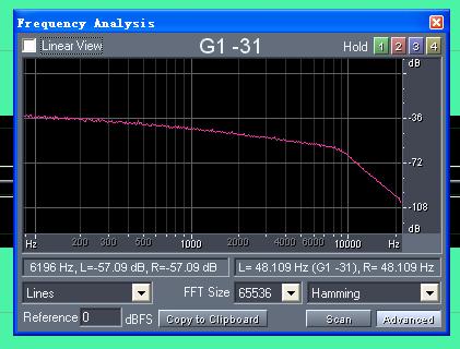

帅哥,在线噢!
  发帖心情 Post By:2006-12-16 11:01:53 [只看该作者]
这是8121C的EIA RS426B的

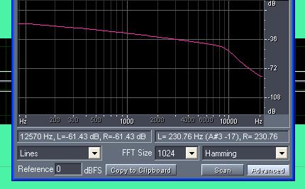

帅哥,在线噢!
  发帖心情 Post By:2006-12-16 11:05:47 [只看该作者]
IEEE219
