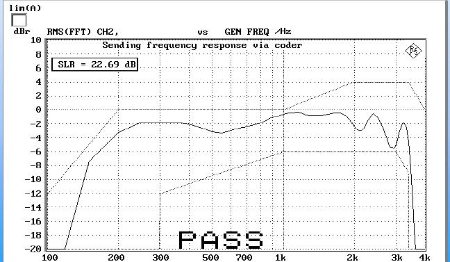

  1、发送灵敏度/频率响应
  (1) 英语为:Sending Response,表示输入测试音频率的函数,指输出电平和在人工嘴处的输入电压的比值。
  (2) 技术标准规定:
频率(Hz)
上限(dB)
下限(dB)
a=100
-12
b=200
0
c=300
0
-12
D=1000
0
-6
E=2000
4
-6
F=3000
4
-6
G=3400
4
-9
H=4000
0

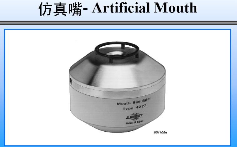

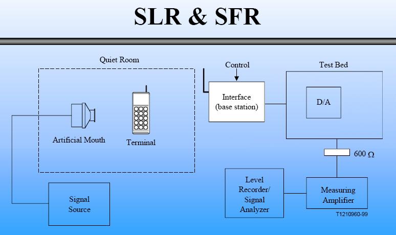

(3) 测试方法:首先把手机安装到测试架上,把仿真耳和手机的耳机孔密闭安装,手机和CMU200之间建立全速率语音呼叫。使用标准的仿真嘴在嘴的参考点发送声压为-4。7dBPa的纯单音,频率变化为100到4000Hz之间,按照上表中的频率分布,分别以1/12倍频间隔测试仿真耳的输出电平。

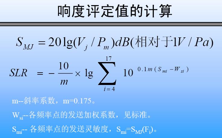

  2、发送响度评定值
英语为:SLR
3、接收灵敏度/频率响应

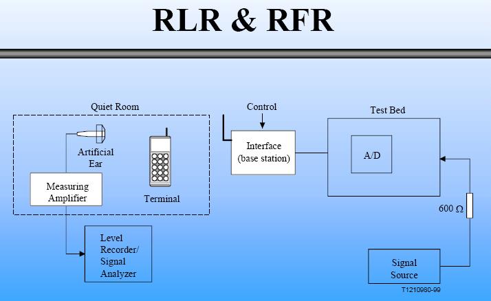

英语为:Receiving Response
4、接收响度评定值

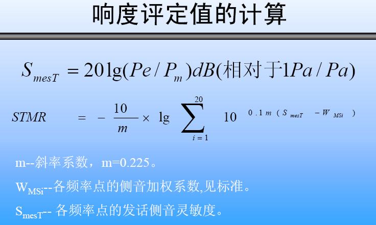

英语为:Talker Sidetone(STMR)

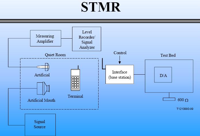

6、稳定度储备

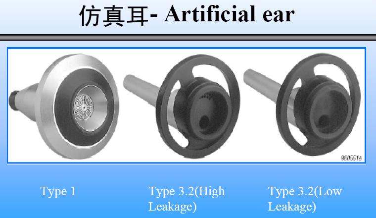

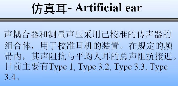

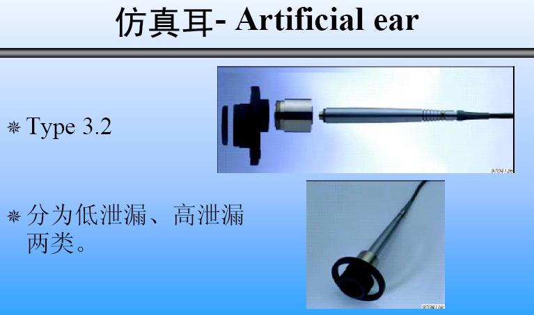

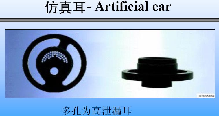

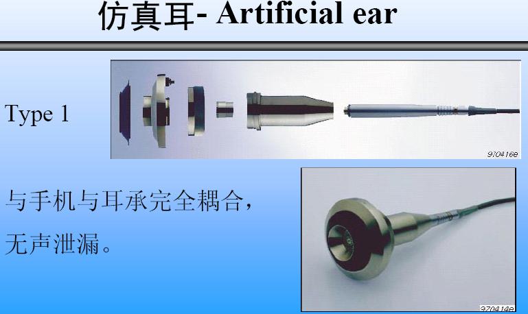

  标准中有如下规定:当测试中需要使用人工耳时,对于Release4和Release4之前的手机应该采用ITU-T建议P.57中规定的Typel仿真耳。如果终端厂家有要求,也可以使用ITU-T建议P.57中规定的Type3.2仿真耳。在这种情况下,应该符合以下要求:
  (1)Type3.2仿真耳的低泄露类型和高泄露类型都可以采用;
  (2)施加在仿真耳上的力应该满足ITU-T建议P.57中的要求;
  (3)按照ITU-T建议P.57中的要求,声压的测量应该参照到耳参考点(ERP)处;如果终端厂家有要求,参照到耳鼓参考点(DRP)处亦可;
  (4)在计算接收响度评定值(RLR)时,不考虑泄露修正,即将泄露修正因子Le置为0。
  如果终端厂家有要求,还可以使用ITU-T建议P.57中规定的Type3.3或者Type3.4仿真耳。
  标准中还明确提到,对于Release4或者其后版本的移动台的STMR的测量,应该使用Type 3.2低泄露人工耳进行。对于Release 4的移动台,也可以使用Type 1仿真耳。
  Release 99及其之前的GSM手机的STMR值为13+/-5dB。
  对以上仿真耳的使用总结为:对于Release4的移动台,既可以采用Type 1仿真耳进行测量,也可以采用Type3.2仿真耳进行测量,这可以根据厂家的要求来定。产生这一问题的主要原因是:随着技术的发展,Type 3.2仿真耳的成熟,国际标准推荐采用更符合现实使用情况的Type 3.2仿真耳,但是同时也要考虑对Type 1仿真耳的兼容性。

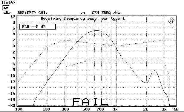

  在接收灵敏度/频率响应的一致性要求和测试要求中对不同的人工耳的类型进行了如下区分:
  (1)当采用Typel人工耳进行测量时(只针对Release4手机),接收灵敏度/频率响应应在表3给出的容限范围内。在对数(频率)/线性(dB灵敏度)坐标上,对表中的间断点之间画直线得到一个框罩,测试结果应落在框罩内。
表3 采用Typel人工耳测量容限范围
  (2)当采用Type 3.2人工耳进行测量时(Release4或之后的手机),接收灵敏度/频率响应应在表4给出的容限范围内。在对数(频率)/线性(dB灵敏度)坐标上,对表中的间断点之间画直线得到一个框罩,测试结果应落在框罩内。
表4 采用Type3.2人工耳测量容限范围
  即使用不同的人工耳进行测量时,接收灵敏度/频率响应的曲线框罩也是不同的,即对于Release4的手机,Typel人工耳和Type3.2人工耳都可以采用;而对于Release 4之后(不包括Release 4)的手机,推荐使用Type3.2人工耳。

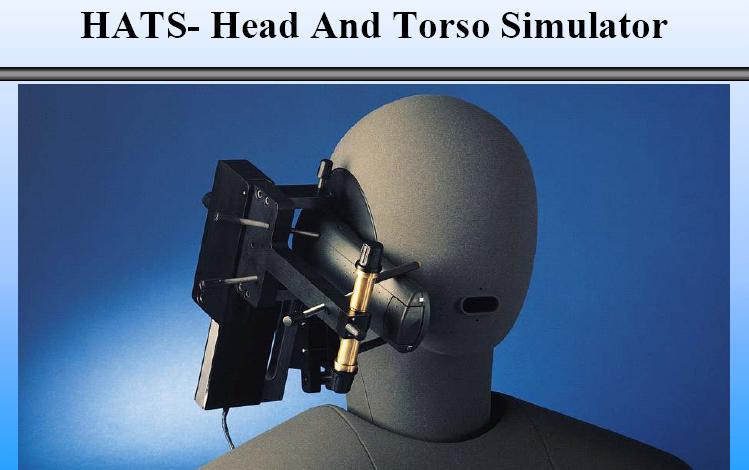

  标准中有如下规定:移动终端的音频性能测试可以通过HATS或者LRGP来实现。其中,HATS在ITU-T建议P.58中规定,合适的仿真耳(Type 3.3或者Type 3.4)在P.57建议中规定,手柄的安放位置在建议P.64中规定。LRGP在ITU-T建议P.64中规定,合适的仿真耳(Type 3.2)在P.57建议中规定。也就是说,在3GPP TS26.131和26.132中,根本就没有提到Type 1仿真耳的使用。笔者认为,Type 1人工耳采用的是一种完全耦合型的测量,只是一种理想状况,在实际使用中根本不可能实现,所以采用了更接近现实使用情况的Type3.2,Type3.3,Type3.4。

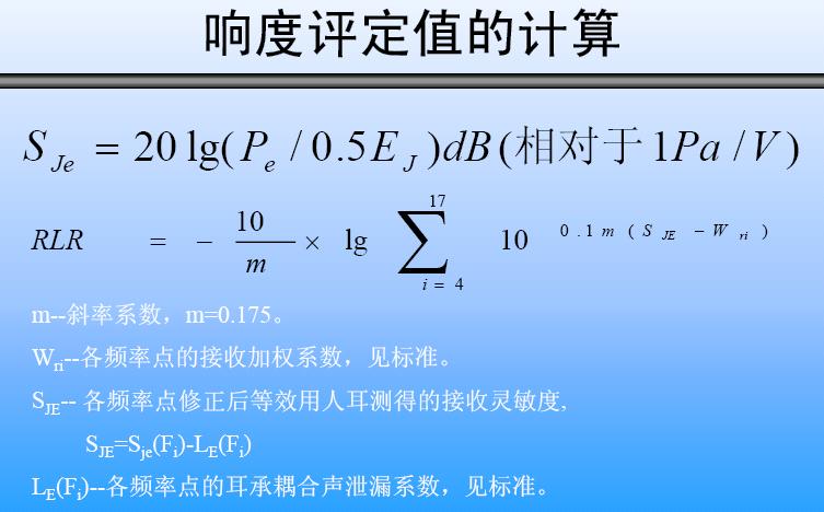

SLR: Sending Loudness Rating
RLR: Receiving Loudness Rating
STMR: Side-tone Mask Rating
