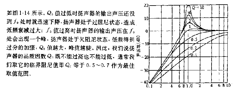

看第一个峰值不准,尤其是喇叭Qts较低时,偏差就更大。要准确就从阻抗曲线上看。

但往往第一个峰值前20-50HZ才是SPK的真正的FO
可以从MALISS上测出~!

频响曲线的第一个峰值和实际的FO有一点点差别
我一般都是直接从仪器上测得FO的

有时候在频响曲线上是看不到F0的

从频响上看FO是在第一个峰值是没错,但很多情况下是看不准的,最准确就是从ZIMP上看

在MALISS可以直接测出Fo的数据,看频响一般会在50Hz的范围内波动.

是啊,一般情况下是看不出来的.好多喇叭在F0那里的曲线都是很平滑的上升的,你看不到峰

自由空间测得阻抗曲线的峰点.

能否从频响曲线上看出F0,还要看Q值大小  发帖心情 Post By:2006-11-29 12:28:44 [只看该作者]
